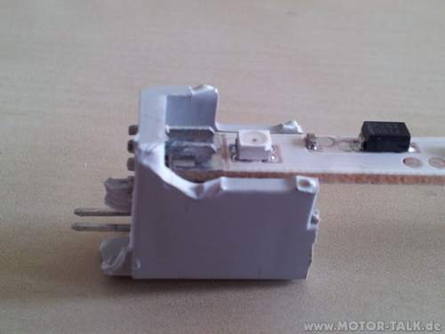

Demontiert mal das Bremslicht...falls es schon defekt ist..(zerbrochen oder so) eigentlich ist es nur die Klemmung vom Anschlussstecker zur LED Platine ...im Bremslicht... wenn ihr die durch Löten verbindet ist der fehler weg... das ist ab Werk nur geklemmt... beim B7 hab ich das neue Bremslicht vorm einbau gleich gelötet....

so habe gestern noch mal die Öffnung vergrössert und unter optimalen Bedingungen nachgelötet. Danach hab ich mir noch mal die Steckerkontakte an der Kabelseite angesehen und gereinigt. Stecker auseinander gebaut und so weiter.
Und es geht - Sorry für den falschen Alarm. Dachte das war schon ab Werk gelötet. Und bin nur leicht über die Lötstellen. Aber wenn das nur geklemmt war? Kann das natürlich damit zusammenhängen, dass ich mit zu wenig Zinn und Power an die Sache ran bin und mein erster Versuch (von der Rückseite) nix gebracht hat.
Also Danke auch an SkodaviaRS für den Tipp mit der Klemmung.

Kein Problem.. aber da gibts mal ein Pic... die B7 haben auch genug Probleme damit...
20120510-183557

Leider hilft die hier beschriebene Reparatur nicht beim defekt einzelner LEDs !
Es ist sicher möglich diese auch einzeln zu reparieren !
Die LEDs sind in 3er Gruppen zusammen gelötet . Es ist möglich das die anderen beiden auch nicht lange auf sich warten lassen.

Avant geht auxh leichter. Habe es gerade hinter mir. Die kontakte die auf der platine sind lösen sich...braucht man "nur" nachlöten.
Bilder kann ich gerne auch schicken.

Wackel mal vorsichtig mit einem Kugelschreiber an denKontakten des Bremslichtes ! Wackeln diese ? Lötpunkte nachlöten !
Anschliessen des Bremslichtes immer ohne Zündung !
