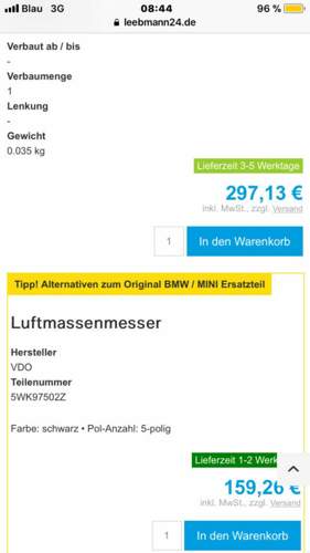

Ruckeln kommt meistens entweder von Zündung oder LMM.
Geanu. Und da ich Zündspulen und Kerzen bereits machen musste bleibt der LMM.
Habe gestern noch nachgeschaut.
Die Preise gehen von 65 Euro bis über 300 Euro.
Spielt die Marke eine Rolle beim LMM?
Ich empfehle dir Siemens/VDO oder Continental.
Den Siemens/VDO bekommst für ca. 160 € bei leebman.

Nimm blos kein Billig-ebay-Teil. Dann kannst Du es gleich lassen. Wenn dann VDO, Bosch oder Continental.
