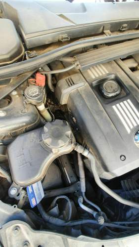

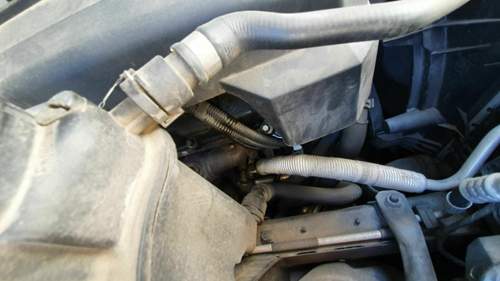

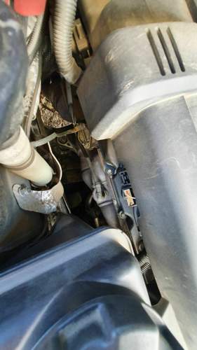

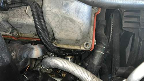

ich glaube, dass ich ein kleines Problem mit meinem N52 e92 (130.000 km) habe.
Fahrverhalten ist so wie bisher, auch keine gelben Kontrolllämpchen.
Am Wochenende ist mir bei Putzen des Motorraums aufgefallen, dass der Motor leicht feucht ist.
Vielleicht kann mir jemand anhand der Fotos sagen, um welche Teile es sich hierbei handelt.
Vielen Dank im Voraus.

Ventildeckeldichtung
Bekanntes Problem nach den Jahres bei Bmw‘s

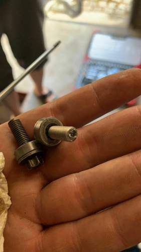

Hatte das dieses Wochenende durch. -> Habe die Dichtungen beim Wasser-Öl Wärmetauscher gewechselt und dabei ist mir ebenfalls Öl am Ventildeckel festgestellt.
Dann sind mir Beiträge hier aus dem Forum eingefallen das die Schrauben gerne reißen.
Nimm mal den silbernen Motordeckel ab und kontrollier die Ventildeckelschrauben, bei mir waren 2 abgerissen/gebrochen und nur noch lose drinne.
Habe die Reste ausgedreht und neue Schrauben reingedreht.

Nimm mal den silbernen Motor-Deckel ab (nur gesteckt) und zieh mit den Fingern an den Schraubenköpfen, wenn gebrochen liegen die nur lose drauf.
Also ich hatte die Schrauben ersetzt (nur die 2 gebrochenen) und da war ich am Donnerstag Abend zuhause. Bis jetzt ist es noch komplett trocken.
Zumindest ist es ein Versuch Wert bevor ich den kompletten Ventildeckel abnehme und einmal alles neu.
Falls Schrauben gebrochen sind bei dir und du die wechseln willst schreib mir eine PM. BMW verkauft die Schrauben nur im komplettpaket obwohl ich nur 2 gebraucht hätte.
Kai

Moin, ja gut, das man in einen Alu-Block / Deckel keine Stahlschrauben reindreht sollte ja klar sein xD.
Deshalb sind das ja auch ebenfalls Alu-Dehnschrauben.
(Diese müssen aufjedenfall neu gemacht werden und nicht wiederverwendet werden!!!)
