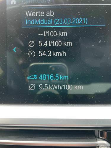

Ich komme auch 5,4 ltr. und ca. 10 KWh
13.000km davon 2.000km im Sportmodus den Motor einfahren, 5.000 km rein Elektrisch. Fahre täglich ca. 27 km 3 Ortschaften, Landstraße und ca. 9 km Bundesstraße ohne Limit.

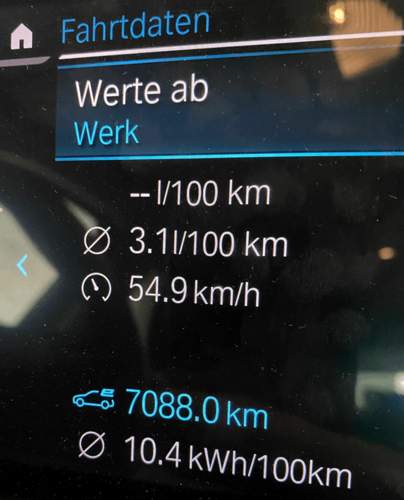

@UweSt13,
anbei meine Werte. Ich lag bis vor kurzem weit und drei Litern aber letztens habe ich gut 2000km Autobahn abgespult, da ging es etwas hoch.
Tempimagenfermb
Wieviel km insgesamt und elektrisch?
@wuguiwudi: ist der Wertverlust nicht bereits eingetreten? Kommt da noch so viel mehr? Wenn der Wagen noch 3-4 Jahre macht, Du zufrieden bist…ich würde den weiter fahren und in 4 Jahren einen reinen E-Wagen mit vernünftiger Reichweite kaufen/leasen. Ich fahre selbst seit 5 Jahren den 330e, seit 6 Monaten den aktuellen. Schöner Wagen. Aber letztendlich nur eine Zwischenlösung, wenn es ein vernünftiges E-Auto mit realistischer Reichweite von 500km gegeben hätte, ich hätte ihn bestellt.
@UweSt13 schrieb am 20. Oktober 2021 um 14:56:54 Uhr:
Derzeit 7088km von knapp 12510km.
