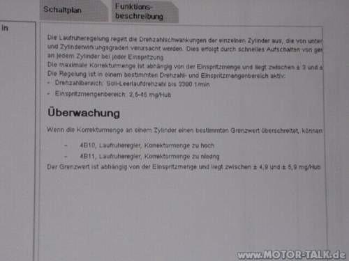

Der User von den E46-Fanatics hat seinen halben Motor renoviert und nachdem er die Injektoren reinigen lassen hat waren seine Probleme weg, nur hatte er auch Startschwierigkeiten und das ist bei meinem Dicken nicht der Fall, der springt auch bei -10 Grad wie eine eins an und das ist auch ein weiterer Grund warum ich nicht glaube, dass es vielleicht auch die Glühkerzen sein könnten, denn dies dachte ich, weil das Vibrieren ja auch temperaturabhängig ist!
Hinzu kommt noch, dass der Wagen beim 🙂 zur Laufruhemessung war und die Werte sind laut Protokoll top; von daher sehe ich zwei Möglichkeiten: ich kann mal wieder eine Fehlersuche in Auftrag geben oder ich tausche mal den Common-Rail-Drucksteller und den Sensor auf Verdacht!
Und dann wären da noch die unterdruckgesteuerten Motorlager, die könnten es auch laut BMW sein, obwohl sie optisch intakt ausehen und ich kann mir irgendwie auch nicht vorstellen, dass es die Lager sind, denn dann dürfte es ja nicht temperaturabhängig sein, oder?
Kann man den Drucksteller und den Sensor und die Motorlager mit Inpa irgendwie messen?
PS: Unten habe ich mal Fotos von den Injektorenwerten angehängt .
Sta43462
Sta43464

Hast du eigentlich schonmal eine Injektoren-Rücklaufmengenmessung vorgenommen (mechanisch), sprich mit den Behältern und dem Schlauch (ist in 15 Minunten erledigt).
