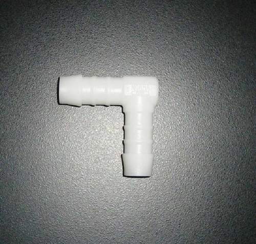

Sobald ab ca. 60 Grad Motortemperatur(nach ca.3-4 Minuten fahrt) auf gekühlte Abgasrückführung umgeschaltet wird.
Verändert sich das Motorgeräusch ins Negative.Der Motor kann aber dauerhaft mit ungekühlter AGR
betrieben werden.
http://de.bmwfans.info/.../
14 Elektro-Ventil 11 74 7 810 831 wird durch einen rechtwinkligen 4mm Schlauchverbinder(1 Euro) ersetzt.
Normaplast ist OEM Qualität.
Normaplast-schlauchverbinder-4mm

So, kurz ein wenig dazu belesen, die Kühlung dient nur den Abgaswerten. Soweit ich das sehe gibt es 3 Optionen das auszuprobieren.
a) Stecker vom E-Ventil ab, dann gibts aber einen Eintrag im Fehlerspeicher
b) Schläuche vom E-Ventil ab und wie von Matze_Lion beschrieben mit Winkelverbinder zusammenstecken
c) meine ungeteste Idee als Kombination von a) und b) - E-Ventil in der Bucht kaufen und da einfach den Stecker ranstecken, muss man nur schauen wie man das im Motorraum befestigt bekommt. Bei Bedarf einfach den Stecker umstöpseln 🙂
Ja der Stecker muss selbstverständlich am Elektro-Ventil angeschlossen bleiben.Kauf dir einfach nen 4mm Winkelverbinder
und schon hat sich das erledigt.
