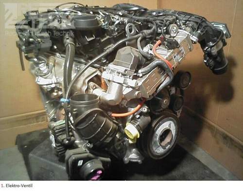

fahre seit ca 3.000km einen F31 330d. Die letzten 500km ist der Motor im Drehzahlbereich von 1.300-1.800U/min nun mit einem lauten Nageln sehr präsent, in allen anderen Drehzahlbereichen wie gehabt unauffällig. Das gleiche Problem wurde von einem anderen User im 4er Forum im Thread Diesel-Nageln 430d geschildert.
Bei meiner BMW NL wurde das Ganze erstmal als "wahrscheinlich normal" abgetan, wird aber beim nächsten Service-Termin zum Beheben anderer Probleme nochmal begutachtet.
Meine Frage nun an die 330d Fahrer unter uns: verhält sich euer 330d auch so? Muss ich das wirklich als "normal" akzeptieren?
Bei einer Probefahrt mit einem 330dXA ist mir das jedenfalls nicht aufgefallen und es würde mich schon sehr ärgern, wenn sich die Geräuschentwicklung nun völlig unerwartet so ins Negative dreht.
Grüße!
Durch ungekühlte AGR hat man auch ein schöneres Motorgeräusch,weniger Nageln und einen kürzeren
Zündverzug.Der AGR-Kühler der F-Baureihe ist noch größer als bei der E-Baureihe.Bis ca. 60 Grad
wird der Bypass des AGR-Kühlers verwendet(wegen Kondensatbildung.Danach wird das Abgas gekühlt
in die Ansaugbrücke geleitet.Die Umschaltklappe am AGR-Kühler wird per Unterdruck von einem Elektroventil
geschaltet.Ab 60 Grad Motortemperatur schließt das Elektroventil und die Klappe(mit Rückhaltefeder) geht in die
Grundposition.Wenn man nun die beiden Unterdruckschläuche des Elektroventils verbindet mit einem 4 mm
Normaplast Winkelverbinder verbindet.Ist der AGR-Kühler dauerhaft in Bypassstellung geschaltet.Die IST-Luftmasse
weicht auch nicht von der SOLL-Luftmasse ab,die Verbrennungsspitzentemperatur ist nun ganz geringfügig höher.Das AGR-Ventil regelt das alles innerhalb der Tolleranz.Beim ungekühlten Abgas ist die Dichte geringer als beim
gekühlten Abgas.Die AGR-Rate setzt sich aus Dichte und Volumen des Abgases zusammen. Ich hoffe das dies
jeder in dieser einfachen Ausführung einigermaßen verstanden hat.Durch diese Art der Modifikation steigt
allerdings die NOx Emission wieder leicht an.

@UA2 schrieb am 4. November 2014 um 07:56:20 Uhr:
Habt ihr zufälligerweise ein Bild, wo das Ding sitzt und ob man da leicht ran kommt?
Bmw-f30-330d-n57-motor-1
Na, das nenne ich mal Engagement! Hast gleich Deinen Motor ausgebaut, um mir mal ein Foto zu machen. Super!!!!

Das Hämmern im besagten Drehzahlbereich ist nach der oben beschrieben OP bei mit komplett weg! Kanns immer noch nicht glauben, aber es liegt an der AGR-Kühlung!
Eigentlich wollte ich das nur testweise probieren, aber der Unterschied ist so krass...
Allenfalls ein leichtes Nägeln bei Teillast ist noch da. Aber da muss man das Radio schon abstellen...
