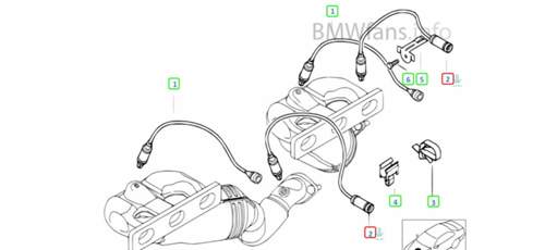

Was bewirkt denn der Austausch der Lambdasonden?
Wenn du es technisch hinterfragst: Die Lambdasonden geben Rückmeldung über den Sauerstoffgehalt im Abgas. Dadurch kann das DME die Gemischbildung anpassen und etwas anfetten oder abmagern - je nach dem. Die Reaktionszeit der Lambdasonde lässt aber über die Jahre nach, somit leidet der Kraftstoffverbrauch darunter, weil die Gemischanpassung letztlich viel zu verzögert kommt. Auch die Leistungsabgabe wird dadurch beeinflusst. Manchmal spürt man regelrecht die neuen Lambdasonden. Betrifft aber nur die Vorkat-Sonden bzw. Regelsonden.

@w00tification
Sind 2 Vorkatsonden, oder?
am 14. Mai 2020 um 19:35
6 Zylinder = 2 Vorkatsonden
4 Zylinder = 1 Vorkatsonde
Betrifft den Ottomotor (den du offensichtlich besitzt).
Bosch empfiehlt den Wechsel der Lambdasonden alle 160.000 km. Hier ist das tatsächliche Alter in Zeit also zweitrangig, nur zur Info.

Dann benötige ich 2. Welcher Hersteller ist zu empfehlen bzw. Erstausrüster?
Themenstarteram 14. Mai 2020 um 19:43
Bei WS Autoteile habe ich beide für knapp 94 Euro gekauft, von Bosch (M54). Aber leg dir einen Gewindeschneider und Lambdasondennuss zurecht, wirst die brauchen. Sowie einen Magneten für die Späne, um die nachher im Krümmer heraus zu poolen. Ist arg wenig Platz, um an diese zu kommen.

Na, hauptsache eine bekannte Marke und nicht "Ja!" von REWE. Ich würde ganz schlicht Bosch nehmen. Kannste eigntl(!) nichts falsch machen. Heutzutage ist man ja aber vor nichts gefeit, egal bei welchem Hersteller.
Siehe auch hier 2x BOSCH 0258003477.
Sind dann die mit der Nr. 1 auf dem Bild, oder?
am 14. Mai 2020 um 19:46
@R32vW schrieb am 14. Mai 2020 um 21:46:12 Uhr:
Ja, die Regelsonden.

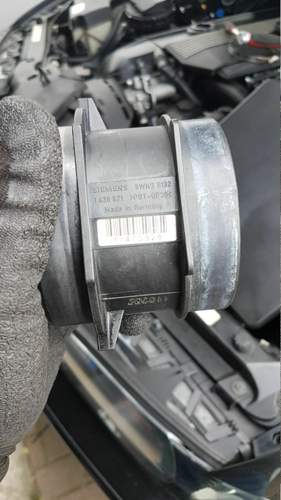

Was mir bei der Montage des Faltenbalgs aufgefallen ist:
Ich habe den LMM in Verdacht, da er noch der erste aus 2002 (eingebrannt ist 110202?) zu sein scheint (Auto ist auch aus 02/2002 und hat jetzt knapp 206 tkm runter). Der MAF-Shop hat nur einen von „Löwe“ für 69 Euro im Angebot, kein Siemens/VDO. Der kann doch nichts taugen, oder?
Weiß jemand eine Alternative bzw. kann man den LMM zuverlässig testen (INPA)?
