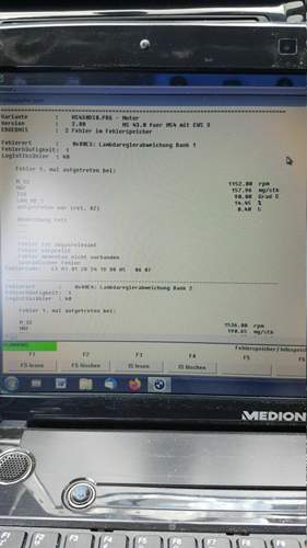

wir haben uns ein gebrauchtes Cabrio, 330ci aus 2002 mit Automatik zugelegt.
Aktuell braucht er auf dem Weg zur Arbeit (8km Stadt, zurzeit aber fast freie Fahrt) ca. 16-18l.
Ich finde das sehr viel, zumal mein damaliger 530i E60 Automatik auf der gleichen Strecke ca. 13-14l gebraucht hat.

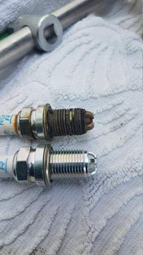

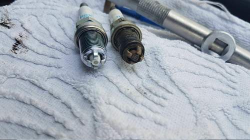

Das Cabrio hat 200tkm drauf. Leider weiß ich nicht, was alles gemacht worden ist. Ich habe am WE die Zündkerzen, Luftfilter, Öl etc. gewechselt.
Der Motor läuft 1a. Was könnte für den Verbrauch noch verantwortlich sein? Lambdasonden?

Ja, die Kerzen sahen dementsprechend aus, habe diese mit richtig viel Kraft erst heraus schrauben können. Ich habe gedacht, dass ich gleich das Gewinde im Motorblock kaputt machen. So viel Kraft war notwendig. Aber ist alles noch mal gut gegangen, die neuen Kerzen haben sich ganz normal rein drehen lassen.

Aber ich habe die Lambdasonden in Verdacht (wenn das noch die ersten sind), die sollte man doch alle 160tkm wechseln (werden träge) die machen doch bestimmt 1l und mehr aus, oder?
Was nie schadet, ist eine Suche nach Falschluft.
Falschluftsuche
Erklärung

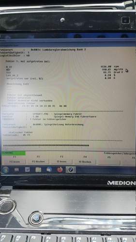

Vielen Dank, ich habe sogar diese Pumpe bereits 😉 . Meinst du, das falsch Luft so viel ausmacht? Er hatte im Fehlerspeicher auch irgendwas mit Bank eins und zwei gehabt. Vielleicht sieht er tatsächlich irgendwo falsch Luft. Und passieren kann da nichts mit dem Luft pumpen? Wo geht die überschüssige Luft hin?

Die Fehlermeldung (Über-)Regelung in Richtung fett passt zum Kerzenbild und zum Verbrauch. Wenn er Falschluft zieht versucht er über mehr >Sprit wieder das passende Gemisch zu erzielen und überfettet. Das kann aber auch andere Gründe haben.. ggf die Lamdasonden selbst
