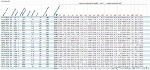

2. ein 330d und 335i von haus aus einen schelchteren CW Wert haben. > mehrleistung nötig. Bei 250 km/h sind allein ca. 10 kw Radleistung Unterschied zwischen dem kleinen Motor und dem großen Motor nötig (rechnerisch, da der kleine es eh net schaffen würde)
Um Diesel / Benziner zu vergleichen brauchst du eine Radleistungsbrechnung.
Dh. die Leistungsdiagramme auf die Übersetzung legen und dann erhältst du bei welcher Drehzahl du welche geschwindigkeit und welche Radleistung vorhanden ist (Antriebsstrangverluste abziehen).
Der unterschied vom Diesel zum Benziner ist, dass nach dem KW-Max der Diesel stark an Leistung verliert, der Benziner nicht.
Kannst dir mal im screenshot die vergleichstabelle mal anschauen, ist aus dem alten Fred bzgl. Konstantverbrauch.
Rechnerisch kommt mein EX 325i E90 auf ca. 214 PS Motorleistung bei 250 km/h.
Ein 2010 er E90 335i Bräuchte hat rechnerisch maximal ca. 192 kw Radleistung. Ohne auf die Leistungskurve zu schauen wären für 280 km/h ca. 195 kw Radleistung nötig. Dh. die 275 km/h kommen gut hin.
Ein 330d hat ca. maximal 159 kw Radleistung.  Ein 2010er 330d bräuchte für 270 km/h ca. 165 kw Radleistung.
Hier müsste bestimmt werden wieviel Radleistung bei 263 zur verfügung steht (abfallende Drehmomentkurve). Dann könnte das auch durchaus real sein.
Gretz
Radleistungsbedarf-auschnitt
