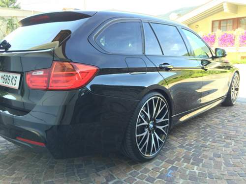

Dagegen spricht eigentlich nix. Ich persönlich empfinde aber einfach die Reifenflanke so am schönsten. Auf der 8 Zoll Felge wirkt der 225er am stimmigsten und an der Vorderachse ist allein schon wegen der Spurrillenempfindlichkeit oft weniger mehr, natürlich auch die Reifenmarke wichtig. Und hinten wäre für mich das perfekteste 9,5 Zoll mit 255, aber die 9 Zoll gehen natürlich auch noch. Noch breitere Reifen wirken dann zu sehr draufgepresst. Ist aber natürlich mein persönlicher Geschmack. Ich finde nämlich auch die BMW Originalfelgen zu schmal für die Serienbereifung rein von der Optik her. Ich häng mal zwei Fotos an von einer 9,5 Zoll mit 255ern und einer 8,5 Zoll Original mit 255ern original. Bessere Fotos hab ich nicht hier, ich hoffe du siehst den Unterschied auf der Reifenflanke. Leider sinds unterschiedliche Fabrikate, das macht optisch ja auch noch was aus. :-)
Danke für die Fotos Mikel !
Mir gefällt der Reifenflankenanblick bei den 8,5er besser. Bei der 9,5er sieht die Reifenflanke extremer aus.

Gerne, kein Problem. Eben da sind die Geschmäcker verschieden. Ich mags nicht wenn der Gummi weit nach außen gezogen wird, aber auch nicht wenns zu drauf gepresst ist. Außerdem ist es so, dass die Felgenbreite wesentlich mehr ausmacht als die Reifenbreite. Soll heißen, ein Wechsel von einem 255er Reifen von einer 8,5 auf eine 9,5 Zoll breite Felge macht optisch wesentlich mehr Unterschied aus, als der Wechsel vom 255er auf einen 265er auf der gleichen Felgenbreite.
Meine 9,5 Zoll an der Hinterachse waren noch am E91, da hat es gepasst. Jetzt am F31 hab ich leider die Originalbreite 8,5*20 ET47 + 13 mm Distanz = also ET 34. Gefühlsmäßig würde ich aber sagen, dass sich 9 Zoll ET 35 noch ausgehen müssten. Ich glaube auch, dass hier im Forum ein paar Leute eine 9,5 Zoll Felge ET35 haben und die haarscharf passen. Vielleicht kann ja noch jemand Infos geben.
