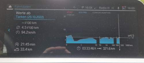

Hier das Bild der letzten 2k Kilometer.
@Volvoluder: ich hab gerade mal bei 120 gecheckt. Da liegt er ca bei 4l Momentanverbrauch, bei 100km bei ca 3.3
060a0208-d28a-4a4d-b57d-f559dff7c7eb
Guter Verbrauch 😉 Aber Segeln und Start-Stopp haste doch an 😉
Aber 1% Segelstrecke ist wenig, müßte mal schauen aber ich denke ich liege da eher bei 10%, wenn man zurückhaltend und vorausschauend unterwegs ist
