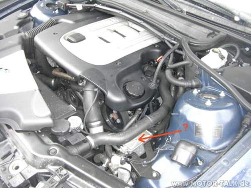

Der unrunde Motorlauf kann auch von einem defekten Zuheizer kommen.

Den Zuheizer für das Kühlwasser meine ich, der befindet sich neben dem fahrerseitigen Domlager (siehe Foto). Dieses Teil verursacht auch Drehzahlschwankungen im kalten Zustand.
mfg

Wenn der Zuheizer auf der Oberseite nach ca. 2 Minuten nach dem Start langsam heiß wird, funktioniert er!!
Wenn nicht, ist auf der Platine was durchgebrannt.
mfg
Wegen dem Zuheizer: Wenn du beim Kaltstart die Lüftung komplett aus machst oder auf 16° stellst und die Drehzahlschwankungen weg sind, dann liegt es am Zuheizer.
Habe das beim 320td und auch jetzt beim 330d (mit Standheizungsbetrieb nicht) und viele andere haben das auch.
Edit: Beim 320td stand auch der Zuheizer mit Unterbrechung nach B+ oder - im Fehlerspeicher. Beim 330d nicht.
