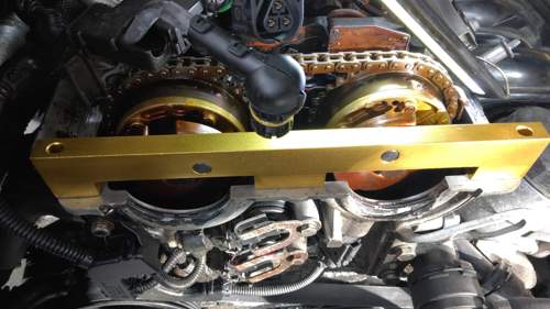

ich habe bei meinem BMW E46 143 PS folgendes Problem: Der Motor läuft nur leicht unrund im Leerlauf, unter Last ist aber alles normal. Im Fehlerspeicher taucht immer wieder ein Nockenwellensensor-Fehler auf. Lösche ich den Fehler per OBD, läuft der Motor wieder perfekt. Das Klackern vorne am Motor hört man nur, solange der Fehler aktiv ist. Die Steuerkette ist neu, ein Sprung also ausgeschlossen. Der Nockenwellensensor wurde bereits gegen einen neuen Hella-Sensor getauscht, trotzdem kommt der Fehler wieder.

Wann trat denn der Fehler erstmalig auf? Unmittelbar nach dem Wechsel der Steuerkette?
Sicher das die Steuerzeiten zu 100% stimmen?
Bei Opels aus dem Zeitraum wird öfter mal der NWS ( Nockenwellensensor)als Fehler gesetzt, obwohl es der KWS ( Kurbelwellensensor) ist.
Zieh mal den Stecker ab vom NWS und starte den Motor. Braucht länger zum anspringen und die MKL ( Motorkontrollleuchte) geht an,aber wenn der wirklich defekt ist sollter der Motor vernünftig laufen.
Anschließend NWS anschließen, KWS abklemmen und erneut starten und schauen was dann passiert.

soweit ich weiß, hat der BMW so eine Art „Nase“, womit man die Steuerzeiten eigentlich nicht verstellen kann. Mein Kumpel, gelernter Lkw- und Pkw-Mechaniker, hat das aber gemacht, und ich gehe davon aus, dass er es richtig eingestellt hat. Ich meine, würde der Wagen dann wirklich so gut laufen, wenn die Steuerzeiten verstellt wären? Schon ein Zahn Unterschied würde doch reichen, dass er richtig schlecht läuft.

Tausch doch einfach mal die zwei Nockenwellensensoren und schau ob der Fehler von der Einlass Seite auf die Auslass Seite wandert.
Ich hatte auch Fehler Einlass und habe den gegen einen von meinen anderen 316ti getauscht. Fehler blieb. Am Ende habe ich eine gebrauchte Nockenwellenverstelleinheiten bestellt und eingebaut und siehe da, der Fehler war weg. Es wurde auch mal Fehler des VVT Sensors.
Aber dein schlechter Lauf könnte auch noch von zusätzlich anderen Fehler kommen. Erst mal einen Nebeltest machen, ob alles dicht ist.
Frag deinen Mechaniker, ob er sich an die Einbauanleitungen von BMW gehalten hat? Also mit Ölwanne weg usw.
Bevor ich es vergesse ist die Verstelleinheit das Silberne Teil an dem Öl einfüll deckel, also daneben ?
falls ja dieser wurde auch neu gemacht. und diese Magnetventile die vorne vor sitzen die wurden auch erneuert. aber da bestand das problem schon bzw. weiterhin.

Die Verstelleinheiten sind die Nummer 4 und 5. Darf man nicht vertauschen. Hab mir ein gebrauchtes von ebay geholt.
