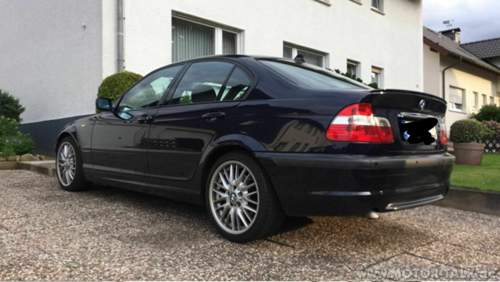

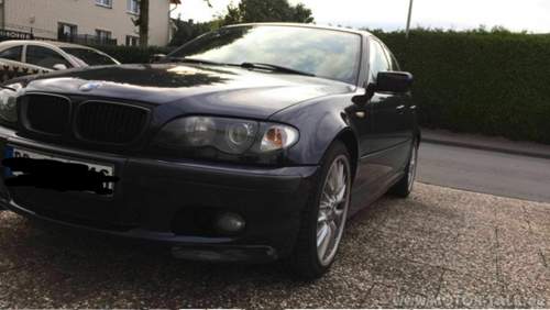

Bin seit kurzem ein soweit stolzer Besitzer eines 320d (siehe Bilder).
Kurze knappe Daten:
Baujahr 2005
Individual Serie
M Paket 2
Top Ausstattung
Lückenloses Scheckheft
Gut gepflegt
Soweit so gut. Dennoch hätte ich ein paar Fragen, da es mein erster (Turbo)Diesel ist.
