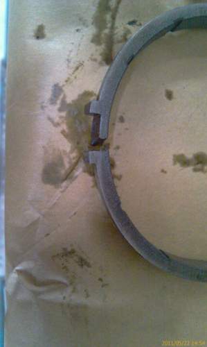

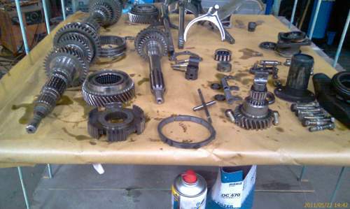

Hallo, habe das Getriebe jetzt auseinander.
2 Bauteile sind defekt, der Synchronring vom 2. Gang (Bild1) und die Verzahnung der Führungsmuffe (Bild2).
Also es lohnt sich überhaupt nicht das Getriebe zu zerlegen, da nach 20 Jahren alles sehr fest ist und die Explosions-Zeichung von BMW sehr allgemein gehalten ist, sowie die Anleitung von TIS-spaghetticoder auch falsch ist.
Für mich würde sich der Zusammenbau noch lohnen wenn ich irgendwoher günstig die Führungsmuffe (23237511336) bekommen würde. Bei BMW 187€ plus Steuern. Was viel zu viel ist.
Also an alle Nachfolger: Altes Getriebe raus, gebrauchtes rein. Alles andere ist Zeit- und Geldverschwendung.
Im 3. Bild sieht man mal die Anzahl der Teile, ohne das ich die anderen Zahnräder von den Wellen genommen habe, es sind sehr viele 😉

da ich momentan dabei bin, genau das gleiche Getriebe zu zerlegen, frage ich hier mal um Rat:
Wir sind momentan immerhin schon soweit, dass die beiden Gehäusehälften auseinander sind, jedoch haben wir nun das Problem, dass wir die Wellen nicht aus dem kleineren Gehäuseteil bekommen. Sowohl Schläge auf das Wellenende der Ausgangsseite (auf Elombres Bild ganz vorne links), als auch der Versuch, die "Zwischen"-welle (auf dem Bild hinten links) mit einem Zughammer heraus zu ziehen, haben nicht geholfen. Gefühlsmäßig liegt es am Lager der Zwischenwelle im Gehäuse.
Ich hoffe, jemand hier kann einen Tipp geben, wie die Demontage der Wellen funktionieren kann.

Das hätte ich vielleicht noch dazu sagen sollen: Es geht nicht darum , das Getriebe zu reparieren, sondern nur darum, es zu Anschauungzwecken zu öffnen. Wir sind 3 Maschinenbau-Studenten, die das eigentlich nur zum Spaß machen. Das Getriebe haben wir für 40 Euro bekommen. Daher lohnen sich natürlich auch keine speziellen Werkzeuge und wir probieren das mit den Mitteln, die wir da haben, oder gehen zur Werkstatt rüber (die es dann mit dem Zughammer probiert hatten).
Vielleicht könnt ihr uns dabei ja helfen. Letztendlich geht es nur darum, das Teil auseinander zu bauen, wenn dabei was kaputt geht, ist es eben so.
LG, Johannes
sucht mal nach einem sicherungssplint oder sprengring
gruss
So wie das Getriebe jetzt vor uns liegt, ist das nicht möglich, da die Wellen sich ja noch in der einen Hälfte des Gehäuses befinden. Man sieht/ kommt nicht bis zu den Lagern.
LG, Johannes
