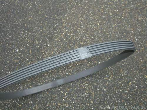

Achso, die Riemen haben nur ganz winzige Risse, ich werde bei Gelegenheit noch mal ein Foto reinstellen. Hatte ich mir doch schlimmer vorgestellt.
Groß werden die Risse auch ned.....wenn man Risse erkennt,sollte man sich schonmal Ersatz besorgen,damit man im Falle eines Falles schnell wechseln kann.....wobei ich da einfach wechseln würde...
Ich hab noch n Bild,was passiert,wenn man sich n bissel zuviel Zeit nimmt....dem Klimakeilriemen hat ein Stück Rippenfläche gefehlt,was ich erst NACH Ausbau des Riemens gesehen hatte....beim Hauptkeilriemen wär das sicher auch bald passiert....
Zeig mal bitte 😁

Keilriemen08a
Ich fahr morgen durch Stuttgart, ich werf nen Schein ausm Fenster 😁
Sieht aber nicht gut aus auf dem Bild, meiner hat aber vielleicht 1/10 so viele Risse. Aber was solls, an den paar Euro soll es nicht scheitern.
Weißt....im Endeffekt isses ned mein Auto....mir könnt egal sein,welches Triebwerk wegen nem gerissenen Keilriemen hochgeht,weil die Wapu stillsteht....
Nur is mir das ned egal,weil das unnötige Verschwendung guten Materials wäre....
