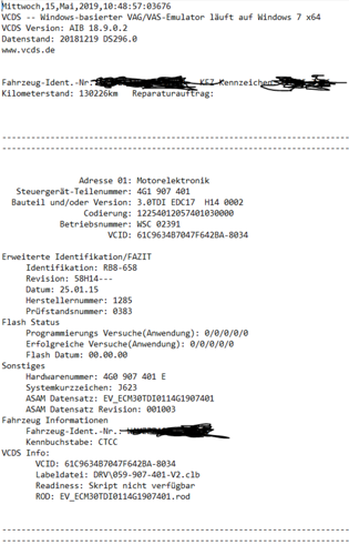

Eben...Bisher wurde jedenfalls nichts geflasht. Alle Zähler im Motorsteuergerät schön auf 0.
@fs1806 schrieb am 29. Mai 2019 um 09:45:59 Uhr:
Wo finde ich diese Zähler (habe ("nur"😉 VCDS)?
Ich wäre auch sehr daran interessiert, wenn mir jmd im Raum Aachen/Heinsberg den alten Getriebestand mit ODIS wieder draufflashen könnte (Datenstand habe ich). Alternativ natürlich auch mit anderen Tools, wenn es denn sicher ist, dass nix schief geht. Habe nur gelesen, mit ODIS sei es problemlos.
Ich habe es auch im VCDS ausgelesen. Man kann glaube ich beim Scannen sich die Flash Zustände anzeigen lassen. Sorry habe es nicht Kopf und bin unterwegs....Auf jeden Fall kann man es sich auflisten lassen. Beim Getriebe wurden z.B. einige Versionen draufgeschrieben
..sieht in etwa so aus:

@MIchi240281 schrieb am 29. Mai 2019 um 11:40:47 Uhr:
Bei mir steht da im VCDS nix zum Flashstatus...
Ist im Motorsteuergerät unter "Erweiterte ID" zu finden.
