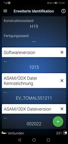

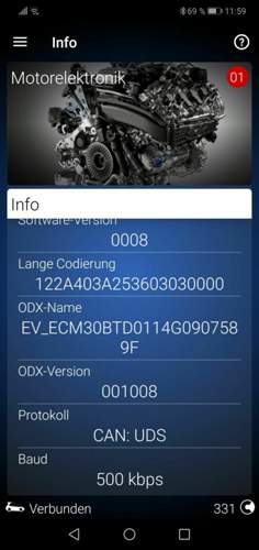

Kann man eigentlich irgendwie rausfinden ob man schon ein Update bekommen hat ohne den Freundlichen zu fragen? Habe den Wagen vor drei Monaten gebraucht gekauft.
Hat er. 😉
Gibt schon seit über 1 Jahr keine Auslieferung ohne Update...
Es sei denn der wurde nicht beim freundlichen gekauft, dann kann das schon sein.
@Polmaster schrieb am 16. Oktober 2020 um 20:42:38 Uhr:
Aufkleber im Serviceheft oder entsprechender Durchschlag oder mit VCDS auslesen lassen und MSG/GSG-Stand hier Posten.
Der in welchem Steuergerät hinterlegt ist?
Halt die Werte der SW Version m M-Stg (01) und im Getriebe-Stg (02)
Habe leider nur die Auslesemethode für DAUS, OBD eleven ... Fotos im Anhang, keine Ahnung ob die was nützen?
Screenshot-20201017-120402-com-voltasit-obdeleven
Screenshot-20201017-115927-com-voltasit-obdeleven
Screenshot-20201017-115935-com-voltasit-obdeleven
+3

Jepp, 0008 / 1015 auf Bilder 1&2 = 23x6 verseucht.
@Lightningman schrieb am 18. Oktober 2020 um 10:19:29 Uhr:
@Polmaster schrieb am 17. Oktober 2020 um 17:10:07 Uhr:
@Hoffix2020
Du bist dabei!
Ok, danke, wie gut das ich keinen vorher- nachher Vergleich habe 😁
