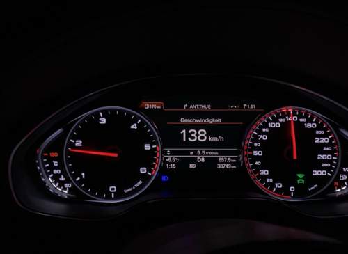

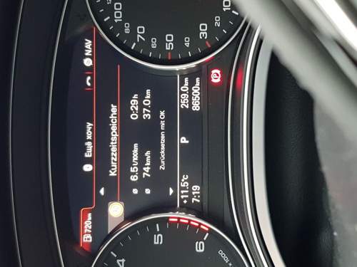

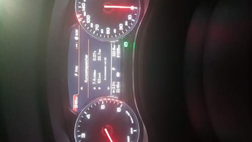

Verbrauch wird immer weniger 😁
Kann ich bestätigen (FL BiTDI)
Verbrauch Bordcomputer
Was in diesem Falle wohl eher an der Mucke liegt. 😛
