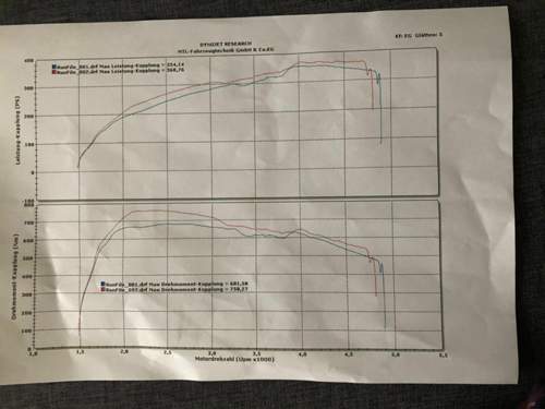

Wie ihr im Anhang sehen könnt, scheine ich mich aber komplett getäuscht zu haben, was ich aber gar nicht verstehen kann. Im Anhang seht ihr in blau die Leistungskurve. 354 PS und 681 NM. Ab 3200 1/min über 300 PS und von 1800 bis etwa 3300 1/min über 650 NM. Steht doch eigentlich gut im Futter, der Gute. Die Messung wurde im 5ten Gang auf nem Dynojet gemacht. Dieses Leistungsdiagramm straft dem Popometer offenbar Lügen. Verstehen muss man das nicht.
Leistungsmessung

Ist die Messung mit oder ohne dem Update?
Ging mir aber beim neuen S6 auch so ... Popometer sagt geht net gut aber laut Tacho ging schon was
Hat das Getriebe auch ein Update bekommen, oder war es nur der Motor?
Motor wurde wieder auf einen sinnvollen Stand gechippt inkl. AGR OFF (272->330PS)
Beim Getriebe lässt sich wohl auch noch einiges optimieren.
