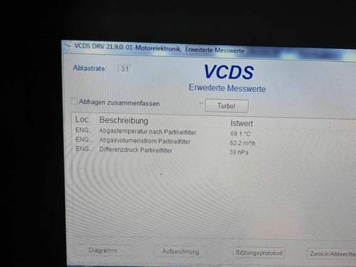

Hallo, mal eine Frage zu den 3.0 TDI (VFL CAPA 2007) Motoren. Bei mir hat er die im Anhang zu findenden Fehler geschmissen und hat massiven Leistungsverlust. Mit dem DPF Fehler hat er mich immer wieder genervt, seit letzter Woche dann aber die blinkende Vorglühleuchte und Leistungsverlust. Die Leuchte leuchtet auch komischerweise schon wenn die Zündung nur an ist.
Was sagt ihr zu den Werten? -3 HPA hört sich für mich sehr komisch an. Ich könnte den KAT einmal reinigen, aber die Frage ist ob es nötig ist falls es nur der Differenzdrucksensor ist. Ansonsten verklemmtes AGR? Die Drosselklappe war auch am Sack, habe ich heute getauscht aber leider keine Besserung. MFG

Es wäre mal interessant was die Rußwerte und der Aschewert sagt sowie der Differenzdruck wenn er im Standgas tuckert.
Wenn er dann immer noch negativ ist dann ist es möglicherweise nur der Sensor.
Der DPF ist voll. Reinigen lassen und Werte zurücksetzen. Dann sollte der Fehler weg sein.

Habe es mal ausgelesen, Werte sind im Leerlauf bei lauwarmen Motor (wurde vor 2 std. für 15km bewegt). Bin nur bei Erw. Messwertblöcke rein gekommen, die normalen waren ausgegraut. Weiß aber nicht ob das die richtigen Werte sind die wir brauchen, da ich nur in der Suche geschaut habe.
Differenzdrucksensor habe ich vorhin bestellt. Was noch erwähnenswert ist, Fahrzeug hat 280.000 auf der Uhr.

Ich glaube anhand der Werte auch, dass er voll ist. Die 39hPa im Leerlauf sind schon viel. Und anscheinend wurde bereits versucht, dein DPF einmal zurückzusetzen, denn die Ölasche steht auf sehr niedrigen 0,01L - das geht nach 280TKM nicht 😉

Hmm okay danke, habe mir das selbe gedacht mit den 0,01L. Würde es sinn machen den DPF professionell reinigen zu lassen oder ist der sowieso schon am exitus falls es noch der erste seien würde mit 280tkm auf der Uhr?
Wenn innen an den Strukturen nichts kaputt ist, dann reinigen lassen.
Das ist korrekt, die Dinger kann man ausbauen lassen und reinigen. Es soll sogar Werkstätten geben, die da nur den Kärcher rein halten 😉 Und das funktioniert bestimmt auch

Denke der ist völlig dicht, habe vorhin versucht ihn per Notregeneration wieder frei zu kriegen. VCDS hat das ganze direkt nach dem Drücken des Gaspedals abgebrochen mit der Meldung "Zeitüberschreitung" und nach nem Neustart mit "Abgebrochen Sicherheitsgründe". Habe alles wie in den Anleitungen befolgt, nur die DPF Fehler an sich habe ich nicht gelöscht bekommen, die kamen direkt wieder zurück. Auch mit Zugangsberechtigung war für ne Sekunde Ruhe und dann waren die Fehler wieder drin.
Die Werte sehen auch katastrophal aus.
