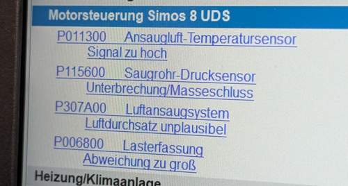

Ich habe seit Kurzem einige merkwürdige Fehler und Geräusche bei meinem A5 3.2 FSI. Die Fehler habe ich als Anhang beigefügt.
In einem anderen Beitrag habe ich bereits gelesen, dass es sich bei den Fehlern um ein Problem mit der Steuerklappe bzw. einer verdreckten Drosselklappe handeln könnte.
Ich habe daraufhin schon Drosselklappenreiniger eingesprüht und überlege nun, ob ich – wie in dem Thread beschrieben – die Drosselklappe ausbaue und reinige oder ggf. ersetze, falls das den Fehler nicht behebt.

Fehler A5
