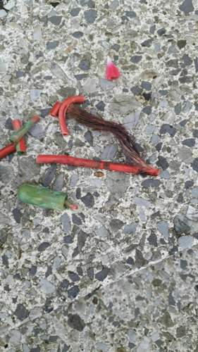

Sooo. schönen guten Abend zusammen
Der Fehler wurde endlich gefunden und behoben
Sämtliche Probleme mit Tachoneustart, Elektrischer Parkbremse, TPMS und alle möglichen Folgefehler daraus
Ursache lag im Rechten Kasten im Kofferraum, durch die Heckleuchte kam Feuchtigkeit rein und hat in eine Crimpstelle von 3 Pluskabeln reingezogen
Die Kabel dort waren teilweise auf 1,5m durchkorrodiert, die Crimpe bestand nur noch aus Bröseln
Defekte Kabel entfernt, wo nötig neue Kabel gelegt.. alle miteinander verbunden und schon sind alle Fehler weg
Parkbremse etc funktioniert wieder einwandfrei :-)
Danke euch & Grüße,
Denis
