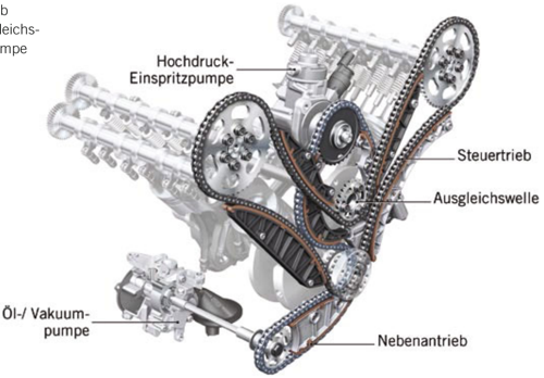

Ja... die Steuerkette treibt die Nockenwelle(n) an, daher muss sie runter und nachher wieder "richtig" drauf, damit die Steuerzeiten korrekt sind... also bei welchem Kurbelwellenwinkel durch die Nockenwelle die Ventile geöffnet/geschlossen werden.
Die Nockenwellen laufen über Zwischenzahnräder bei dem Motor wo sie Probleme machen. Die Kette wird nicht angefasst beim Nockenwellenwechsel, die NW werden von oben eingelegt
Ich dachte beim EVO- Motor wird je Bank eine NW von der Kette angetrieben und nur die 2te via Zahnrad. Ist das falsch?
Habs nachgeschaut... Arni hat natürlich recht. Alle Nockenwellen werden über Zahnräder angetrieben.

Haben sie auch beim ersten V6 CR-TDI (z.B. mein BPP 2.7 TDI) hinbekommen. Eine NW treibt die andere via Zahnrad an.
Die V6 TDIs zweiter Gen. haben zwei Ketten weggespart...
2. Gen.
