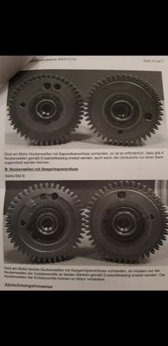

ich beabsichtige mir einen 3.0TDI zu kaufen. Bei einer Besichtigung stellte sich heraus, dass am Motor im Rahmen einer (angeblichen) Audi-Service Aktion beide Nockenwellen getauscht wurden. Kann mir darüber jemand von Euch mehr berichten? Warum tauscht man mal eben beide Nockenwellen?

Btw: Die Nockenwellen rasseln nicht. Das ist die Steuerkette mit einem defekten Kettenspanner.

Kette höre ich jetzt im Stand nix von. Sobald du mit der Kamera auf die Zylinderbank der Beifahrerseite gehst hört man es metallisch hämmern...... also erstmal 4 Nockenwellen bitte

Hallo Arni, wie macht ihr das in eurem Betrieb, dass alle 4 Nockenwellen getauscht werden, wenn nur auf einer Seite das Geräusch besteht?
Ich habe in der Zwischenzeit Kontakt mit Porsche Österreich und die haben mir mitgeteilt, dass laut Vorgaben von Audi nur die Seite getauscht werden darf, die auch Geräusche macht. Ich schaffe es nicht, dass bei mir alle 4 getaucht werden....

...... ab Werk sind die Wellen mit Bajonettverschluss verbaut
Die TPI gibt ganz klar vor ALLE Wellen zu tauschen.... nicht nur eine Seite !
Keine Disskusion..... die wollen dich verarschen..... Arbeitsanweisung siehe Foto
Screenshot
Screenshot nachgereicht in meinem Beitrag

Wie immer perfekt. Zwei fette Danke inklusive.
Vielen Dank Arni...!!! Hab auch gedrückt.... ich telefoniere morgen nochmal mit Porsche Österreich
Welche TPI Nummer ist das?
Darf ich das Bild anonym verwenden...?
