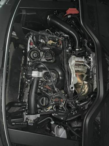

@SQ5-313 Kannst du mal bitte die obere Motorabdeckung abmachen und hier ein Foto posten vom Motor ohne Designabdeckung
Das ist der "alte" Motor ( sieht man am großen Öldeckel) der hat die Nockenwellenprobleme nicht
Würd aber nochmal gern ein Foto vom Motor sehen um 100% sicher zu gehen. Und eins in Nahaufnahme von den Ventildeckeln richtung Spritzwand ..... also da wo der DPF liegt

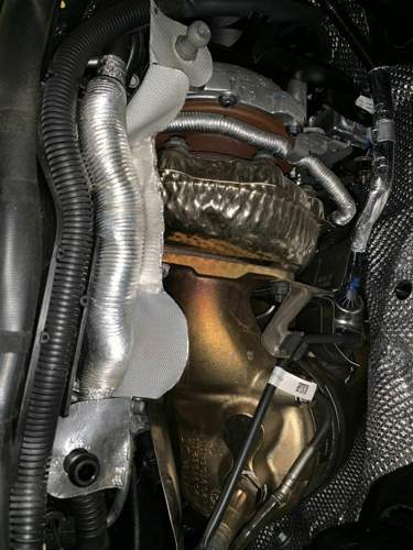

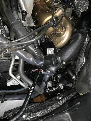

Ich habe mal ein paar Fotos gemacht, ich hoffe die passen so. 🙂
Meinem Empfinden nach ist mit diesem Motor alles in Ordnung. Höre selbst keine verdächtigen Geräusche.
Will da nur auf Nummer sicher gehen... muss man ja bei Audi 😁

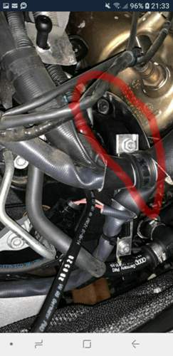

@SQ5-313 du kannst beruhigt sein, dein Motor ist die "alte" Ausführung, wo die Steuerkette direkt über das Kettenrad der Einlassnockenwelle läuft und die Auslasswelle an der Motorvorderseite über die Einlasswelle betrieben wird. Kein Zwischengetriebe und somit keine defekten Nockenwellen möglich.
Ich habs mal in deinem Bild markiert, an der Hinterseite der Ventildeckel ist eine Bierdeckelgroße Erhebung, die Größe hat das Kettenrad. Die Generation mit den Problemen hat den Ventildeckel ohne Erhebung hinten
