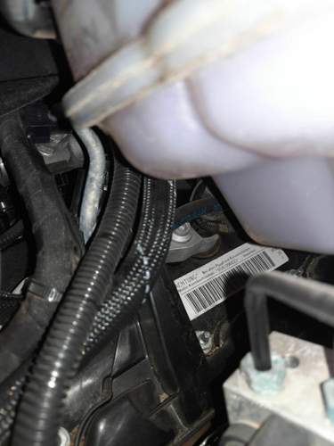

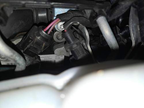

Motorkennbuchstabe auf dem Ventildeckel lautet RV6 statt CRT und Baudatum des Motors liegt nach Erstzulassung des Autos.
Habe gerade nach dem Motorkennbuchstaben geschaut. RV6 069922. Was mich etwas verwirrt ist das Datum neben dem Motorkennbuchstaben 18.01.08. Kann mir jemand sagen was dieses Datum bedeuten soll, kann ja nicht das Produktionsdatum sein. Laut Serviceheft wurde der Motor bei Audi am 13.03.19 ersetzt.

MKB
MKB
Produktionsdatum 08.01.18 passt doch.
Das Datum ist rückwärts zu lesen. Dein Austauschmotor wurde am 08.01.19 gebaut.
Wenn er im März 2019 bei dir eingebaut wurde, passt ja alles.
