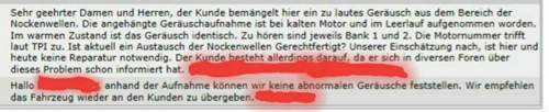

Bei meinem wurde die Geräusche auf den beiden Seiten festgestellt und Anfrage an Audi mit der Empfehlung nichts machen geschickt. Audi darauf - > OK, nichts machen.
Die Begründung vom Verantwortlichen seitens Autohaus -> Stand der Technik
Was von Sch...
Audi Kundenservice ist kontaktiert und meldet sich beim Autohaus und auch bei mir...
OT: Poltergeräusche an der Vorderachse wurden auch festgestellt in zwei Autohäusern, auch hier -> Stand der Technik
