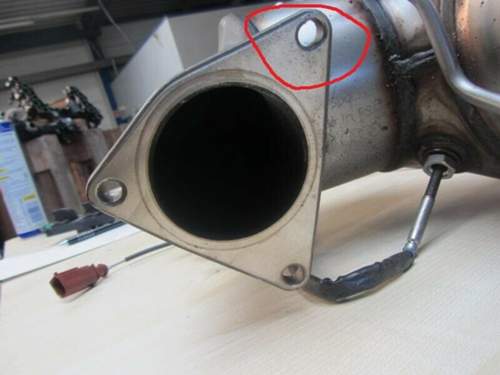

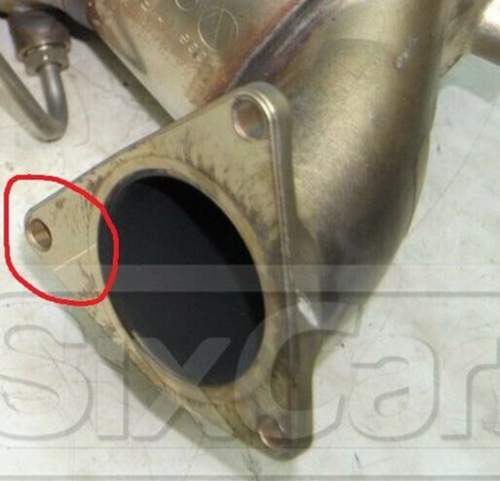

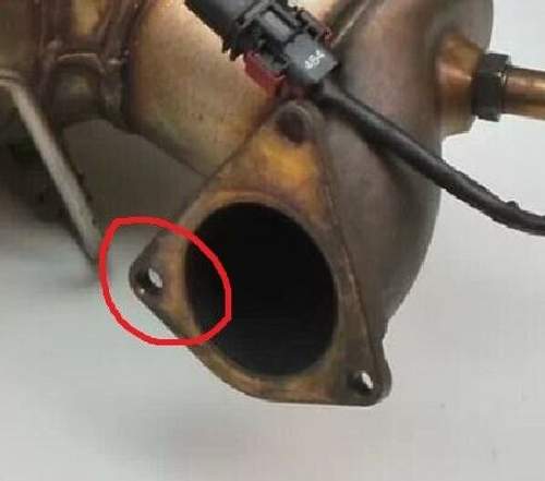

@Sauger5 schrieb am 8. Februar 2016 um 09:18:16 Uhr:
weiß man jetzt schon sicher das ein 4G0 DPF nicht an den A4 8K VFL passt?
Ja, der Flansch passt nicht!
Die eine Bohrung, die beim 4G0 weiter außen sitzt kann man doch passend weiter innen setzen.
Ich meine ich hätte auch schon Downpipes gesehen, die beide Bohrungen hatten mit dem Hinweis, beim Einsatz in den älteren Fahreugen einfach das Stück vom Flansch mit der äußeren Bohrung abzuschneiden.
Perfekt, das wäre meine nächste Frage gewesen.
Wo genau liegt der Unterschied?
Habe gerade ein paar Fotos verglichen und so wie das aus sieht, ist die Bohrung die weiter zum Fahrzeugheck liegt, die betroffene. Diese hat eine andere Position.
Bild 1 & 2 zeigen den größeren Abstand, Bild 3 den kleineren Abstand.
Dpf-4g0131765
8k0-254-751-q
8k0-131-765
Das hast du richtig erkannt, hilfreich hierfür sind auch die Flansch-Zeichnungen auf der Supersprint-Website.
Alter Flansch
Neuer Flansch
Im Bild unten habe ich mal beide maßstabsgetreu ausgedruckt/ausgeschnitten und die fehlende Bohrung grob auf dem neuen DPF markiert.

So, seit gestern ist der "gereinigte" DPF verbaut. An dieser Stelle erstmal vielen Dank an volatile void, G5GTI und Sauger5 für die Infos/Anregungen/Tipps 🙂
Hier noch alle gesammelten Infos zur Verwendung des 4G-DPF im A5:
- Eine Bohrung am Flansch muss weiter innen gesetzt werden. Als Schablone die Zeichnungen von der Supersprint-Website oder (besser) die entsprechende Dichtung nehmen. Dann muss auf der Seite der Befestigungsmutter etwas Material in Richtung Rohrmitte abgetragen werden, damit die Mutter plan aufliegen kann. Geht schnell & einfach mit Druckluftschleifer, Wandstärke ist mehr als genug vorhanden. Zuerst wollte ich den Flansch dann so lassen, damit bei einem eventuellen Verkauf auch die neueren Modelle abgedeckt wären. Leider stört das Stück mit der originalen Bohrung weiter außen, also abschneiden.
- Das Gewinde für das Differenzdrucksensor-Rohr ist weniger tief, zudem ist der Dichtsitz flach und nicht konisch wie beim 8K-Filter. Also das Rohr vom 4G mit übernehmen, von den sonstigen Abmessungen passt es genauso zum A5.
- Temperatursensoren und Lambdasonde passen die alten Teile vom A5. Die 4G-Teile würden wohl auch gehen, haben aber teils andere Kabellängen.
- Der Kat des 4G-Filters ist im Durchmesser ca. 12 mm größer. Ist dadurch sehr eng zu einer Schraube (siehe letztes Bild). Da muss man wohl ran wenn die Steuerzeiten kontrolliert werden müssen, aber grundsätzlich passt es gerade so mit minimal Luft.
