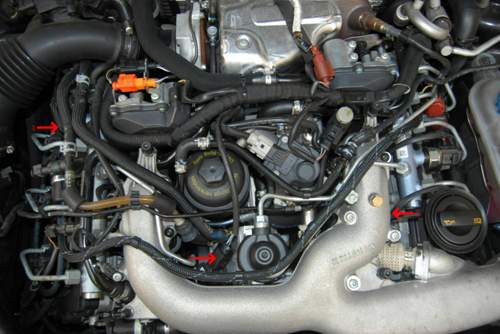

Du hast zwar sehr schön ausführlich beschrieben, wie sich die Fehler äußern und was bereits gemacht wurde, allerdings versäumt, dazuzuschreiben, um was für einen Motor es sich überhaupt handelt. ;) Ich vermute mal, um einen 3.0 TDI.
Du schreibst von drei Fehlerspeichereinträgen:
  • P0090: Ventil für Kraftstoffdosierung (N290), elektrischer Fehler im Stromkreis,
  • P0674: Glühkerze Zylinder 4 (Q13), elektrischer Fehler im Stromkreis,
  • P2294: Regelventil für Kraftstoffdruck (N276), Unterbrechung.
P0674 ist zu 99,9 %iger Wahrscheinlichkeit nicht dafür verantwortlich, dass der Motor nicht anspringt oder gar im Leerlauf ausgeht. @real_Base hat zwar recht damit, dass die Glühkerzen nicht nur beim Start aktiv sind, aber solange es draußen nicht zu kalt ist, muss er auch ganz ohne Vorglühen anspringen (natürlich nicht so sauber wie als wenn er vorgeglüht hätte).
Dass er bei einem Fehler in Verbindung mit dem N276 oder N290 nicht anspringt oder ausgeht, ist jetzt nicht so ungewöhnlich. Der Druck in den Rails muss genau geregelt werden, da es bei zu hohem Druck passieren kann, dass die Rails platzen. Es handelt sich hierbei also um eine Sicherheitsmaßnahme.
Das Ventil für Kraftstoffdosierung (N290) ist in der Tat ein Teil der Hockdruckpumpe (zumindest offiziell), weswegen Werkstatt 3 nicht ganz unrecht hat, wenn sie sagt, dass zum Tausch des Ventils die Hochdruckpumpe getauscht werden muss. Das Ventil lässt sich auch nicht separat testen (eventuell gibt es einen Stellgliedtest, von dem liest man allerdings nichts im Reparaturleitfaden).

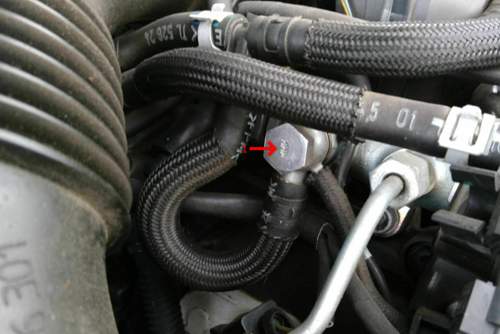

Das Regelventil für Kraftstoffdruck (N276) sorgt bei Überdruck in den Rails dafür, dass ein Teil des Kraftstoffs über die Rücklaufleitung in den Tank zurückfließt. Bei zu niedrigem Druck bleibt es geschlossen und trennt so den Hoch- und Niederdruckbereich.
Die Funktion des Ventils lässt sich auch prüfen:
  1. Rücklaufleitung abziehen und verschließen (wenn Du von der Beifahrerseite aus auf den Motor schaust, befindet sich das Regelventil links neben der hintersten Hochdruckleitung zum Injektor, sieht wie eine große Sechskantschraube aus; die Rücklaufleitung befindet sich an der Unterseite),
  2. einen Schlauch mit dem Anschluss für die Rücklaufleitung verbinden und das Ende in einen Behälter halten.
Solange der Anlasser dreht, darf kein Kraftstoff in den Behälter fließen.
Ich lehne mich jetzt mal aus dem Fenster und sage, dass das Ventil nicht defekt sein wird. Da das Steuergerät ausschließlich elektrische Fehler erkannt hat, würde ich eher damit anfangen, den Kabelbaum genau zu prüfen.

Wie aufwendig ist so eine Prüfung des Kabelbaumes? und welcher Kabelbaum oder Kabel? Was genau muss man da machen?
Du selbst kannst ohne weitere Eingriffe eigentlich nur prüfen, ob der Kabelbaum äußerlich beschädigt ist. Zur elektrischen Prüfung kann zwischen Kabelbaum und Motorsteuergerät eine Prüfbox gehängt werden, mit der der Motor weiterhin lauffähig ist.
Zu prüfen wären alle elektrischen Leitungen von 1 (Regelventil für Kraftstoffdruck (N276)), 2 (Ventil für Kraftstoffdosierung (N290)) und 3 (Glühkerze Zylinder 4 (Q13)), siehe Anhang.

Überblick
Also ich habe die Kabel von (Regelventil für Kraftstoffdruck (N276)), 2 (Ventil für Kraftstoffdosierung (N290)) auf Sicht geprüft und kann da wirklich nichts erkennen. alles i.O. Stecker sahen auch gut aus.
