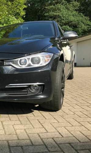

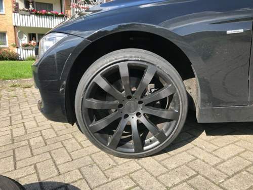

Hab da mal eine frage hab tomason Felgen geschenkt bekommen 8,5x19 Rundrum mit 235-35-19 Reifen . Hab ein BMW F30 . Hab vorne geschaut nichts schleicht sowie hinten auch nicht nur hinten gut der Reifen leicht etwas raus . Und vorne auch etwas leicht . Geht das so ??
.jpg
Nein
wieso beantwortest du deine frage selber? schaut irgendwie komisch aus
Sorry Handy war am spinnen
Ich denke die ET ist zu klein - deshalb kommen die Felgen zu weit raus. Rein von dennReifen/Felgen Dimensionen würde es passen mit einer größeren ET
@Lina96 schrieb am 25. Juni 2018 um 20:56:13 Uhr:

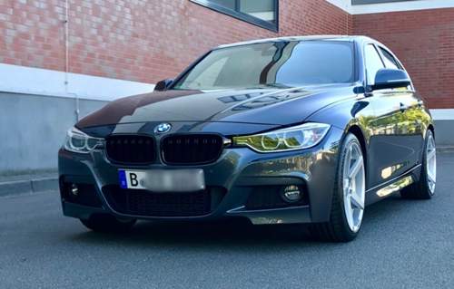

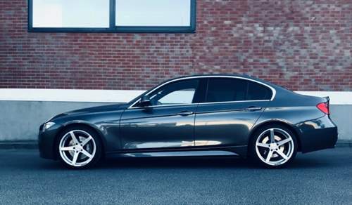

Sorry für meine Ehrlichkeit aber das ist nicht nur scheisse sondern sieht ebenso scheisse aus. Bitte demontiere die Felgen wieder ab. Die passen nicht zum Fahrzeug von der Optik her! Die Felgen sind zu weit außen! Ich denke der Tüv wird dir das nicht abnehmen. Du machst dir die Radlager kaputt wirklich, weil die Felgen zu weit außen stehen. Wenn du optimale Ergebnisse beim F30 willst dann montierst du vorne 8,5 ET35 und hinten 9,5 ET40 dann ist vorne und hinten sehr bündig und du brauchst keine Spurplatten!!! Schau mal meine Felgen (Auf dem ersten Bild vorne und hinten gut erkennbar)
Z-Performance ZP.06
Vorne 8,5x19 ET35
Hinten 9,5x19 ET40
Reifen 225/40 & 255/35
@B-OO: Schaut gut aus. Die waren aber auch nicht geschenkt! 😁😎😁
@Lina96: Schaut es nur auf dem Bild so aus oder ist der Reifen auf 10 Uhr beschädigt?

Die Rad-Reifen-Kombination ist der Hammer! Ich hatte sie selbst schon im Auge gehabt. Der Händler hat mir aber abgeraten, weil er meinte, dass es ohne Karrosseriearbeiten nicht passen würde. Nun fahre ich AEZ Sydney in 8x19 vorn und 9x19 hinten und bin semi-zufrieden.
Jetzt mal Butter bei die Fische: Musste etwas gezogen oder umgelegt werden? Wie sind die Felgen zu reinigen? Zufrieden mit der Qualität? Gewicht der Felgen? Gern auch per PN, um dieses Thema hier nicht zu kapern. Besten Dank schon im Voraus!
@steineschlepper schrieb am 28. Juni 2018 um 20:41:16 Uhr:
Nein das ist nur weil der Wagen so steht
@Lina96 schrieb am 28. Juni 2018 um 21:08:18 Uhr:
Okay wenn es am Foto liegt, dann schaut es wohl nur so aus. Sorry. Umso länger ich jedoch darauf schaue umso mehr Schäden am Gummi sehe ich. (Unter der 105 also auf 12 Uhr, auf 1 Uhr ....) 😁 Aber das Produktionsdatum mit Woche 32 in 2010 habe ich richtig gelesen?

Der Händler hat dann wohl keine Ahnung gehabt! Es sind oder waren keine Karosseriearbeiten nötig alles passt wie die Faust aufs Auge. Tüv abnahme erfolgte ordnungsgemäß und ohne Beanstandungen. In dem Gutachten der Felgen steht auch nicht das Karosseriearbeiten gemacht werden müssen. Ich denke der Händler hat dir ein schönes Verkaufsgespräch aufgetischt.
Ich denke mal wir werden hier so richtig veräppelt!!! Am Reifen sind Schäden genau da wo du sie beschreibst 😉 „weil der Wagen so steht“??? *Lach auf allen Bildern sind die Beschädigungen erkennbar. Also kann es nicht am licht liegen oder „weil der Wagen so steht“ 😉
