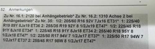

Ich habe mir letztens einen F30 zugelegt und finde die 17“ Felgen doch was klein und wollte mir 4 8,5j x 19 ET35 Felgen kaufen. Nur bin ich überfragt welche Reifenkombination da am besten drauf sollte. Kann man hinten trotzdem breitere Reifen fahren als vorne obwohl die Felge vorne und hinten gleich breit ist?

Welche Kombi steht denn im Gutachten der Felgen für den F30?

Schau doch mal in deinen CoC, da steht es drin. hab ich letztens selbst erst gelernt.
Ich würde eigentlich immer Original BMW Felgen nehmen. Drauf ist die Reifenkombi siehe Coc nur in XL.

Anbei meine CoC (318d von 2012). Thread siehe hier: https://www.motor-talk.de/.../...n-anhaengerkupplung-t6857400.html?...

klassische Kombinationen sind 225/40 R 19, 235 (vorne und / oder Hinten) oder
vom Werk Mischbereifung 225 /40 R 19 8 x 19 ET35 und hinten 255/35 19 8,5 x 19 ET 47
Gehen tun auch 235/35R19 vorne und / oder Hinten je nach Felge. Beim Kombi mit AHK geht die Größe nicht; zu wenig Traglast.
Bei 8,5 hast du den Vorteil, dass du von 225 - 255 alles auf der Felge fahren kannst. Zum Auto: Hier mal ein Video zu: Was kann ich fahren.
https://www.youtube.com/watch?v=M7cbvrVC8FM
Wenn du was hast, einfach vorher mal bei TÜV oder Dekra anklingeln, ob das geht, bevor es hinterher gejammer gibt.
Grüße Mark

ich bin mit dem Thema Felgen jetzt auch durch und bin es Leid. f31 Kombi mit AHK Traglast 1370 KG (kotz). Da fallen fast alle Felgen raus und 235 gehen wegen der Traglast nicht. Daher werden es jetzt OZ Leggera HLT 8,5 x 19 ET 35 mit Misch. LOL
Bei Zubehörfelgen nicht von BMW, geht es ausschließlich nach dem Gutachten was beiliegt. Da sind auch die freigebenen Reifenkombinationen drin. Das kann man sich auch meistens runterladen auf der Herstellerseite. Was in der Zulassung steht, spielt dann keine Rolle mehr. Allerdings muss man das Gutachten mitführen oder doch wieder in die Zulassung eintragen lassen. Manchmal steht auch im Gutachten, dass eine technische Abnahme gemacht werden muss. Das bedeutet, es kostet extra Geld beim Tüv. Auch sind die Gutachten für den Laien nicht so leicht zu lesen und gern übersieht man eine wichtige Ziffer, die weiter hinten erklärt ist.
Als mein Vorschlag wäre die 8,5" OZ die Du schon ausgesucht hast und rundum ein 255er Reifen. Mit einem guten Markenreifen wirst Du dann auch Spaß haben. So habe ich das gemacht.

Habe nun die OZ drauf, allerdings Hyper GT, 340i Touring LCI Serienfahrwerk.
vorne OZ Hyper GT 8 x 19 ET 29 (9,7 Kg) auf Eagle F1 Asym 5 225 / 40 R 19 93Y (9,6 Kg)
hinten OZ Hyper GT 9,5 x 19 ET 45 (10,7 Kg) auf Eagle F1 Asym 5 255 / 35 R 19 96Y (11,8 Kg)
Die 8,5 und 9,0 haben nicht die Traglast (LOL).
