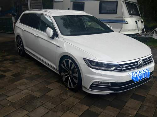

Juhu, Felgen/Federn/Reifen wurden soeben bei der Dekra eingetragen.
Der Prüfer war von der Optik begeistert??
Jetzt brauch ich noch schicke Winterfelgen in 18 Zoll, da ich noch nen Satz gute Conti Winter Contact TS830 liegen habe. Mein Favorit sind die V1 in schwarz glänzend??

@HavannaHighline schrieb am 8. September 2020 um 11:37:27 Uhr:
Sehen Super aus :p

Dekra war ziemlich teuer mit 246€, aber immernoch besser als die Felgen mit wesentlich mehr Verlust zu verkaufen, da ich diese neu gekauft habe, wegen Black Line, die meisten sind grau innen, und nicht schwarz glänzend!
Und nochmal die Seitenansicht:
Seite

@chrischi2201 schrieb am 8. September 2020 um 14:17:07 Uhr:
Hast du da eigentlich was am Fahrwerk gemacht oder steht er noch auf den originalen Beinen? Was sagt der Komfort, schon zu hart? Schauen gut aus und könnten mir auch gefallen für meinen.
Sind LowTec Federn mit 40/20 verbaut, hinten aber mit Audi TTS Gummipuffern, weil mir zu tief wegen Wohnwagen. Ansonsten DCC Fahrwerk, Komfort ist noch ok, durch die 20 Zoll natürlich nicht besser.
