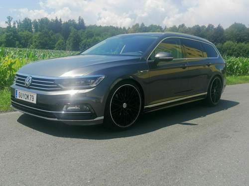

@VAG_Chris86 schrieb am 13. März 2020 um 09:03:59 Uhr:
Ich habe auf meinem Passat R-line BiTDI 8,5x20 ET38 Original VW Suzuka Felgen mit 235/35/20 Hankook Ventus S1 evo2 in Verbindung mit Eibach Gewindefedern verbaut.
Radmitte/Kotflügelunterkante VA 345mm HA 350mm
Es wurde letztes Wochenende alles erfolgreich eingetragen (in Österreich), es schleift nichts und es ist vorne sowie hinten genug freigängigkeit vorhanden auch die Schraube im Radkasten musste ich nicht entfernen.
Hallo Chris hab heute deinen Passat in Asten gesehen und wollte Fragen was du für die Typisierung gebraucht hast? Kannst mir gern eine Mail schreiben an macvonstreet7@gmail.com
Ja war ich.
@VAG_Street91
Servus. Hab eigentlich nur die Traglastbescheinigung der Suzuka’s und natürlich das Gutachten der Federn vorgelegt. Musst halt zum Ziviltechniker wegen den Felgen. Habe mittlerweile die Bilstein B6 Damptronic Dämpfer verbaut weil mir die Originaldämpfer zu unharmonisch waren mit den Eibach Gewindefedern. Radmitte/Kotflügelkante sind jetzt ca. 340mm vorn und hinten. Mfg

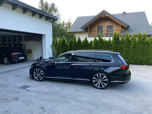

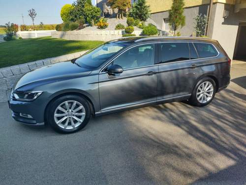

Mein B8 aktuell
@roddick84
Mit dem Eibach Pro Kit könnte es schon knapp werden mit den 11cm abhängig von deinen Achslasten. Bei den Felgen ist egal ob 19, 20 oder 21 Zoll du bekommst alle eingetragen am Land vorausgesetzt du hast ein Tüv Gutachten, ABE, oder Herstellerfreigabe für deine Felgen und die Radabdeckung ist gegeben.
Achslasten hab ich 1080kg / 1100kg
Felgenfavorit wäre momentan die Borbet BLX in 8,5 x 20, ET45 mit 235/30 R20..
hmm... tja da hilft wahrscheinlich nur probieren 🙂
Du brauchst aber einen 235/35 R20 da sonst der Abrollumfang zu klein ist

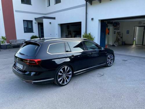

Hab das Eibach pro Kit verbaut in Verbindung mit 8,5x20 Rial felgen zusätzlich 10mm Distanzscheiben und Bereifung 235-35-20 alles typisiert.
In Österreich musst du bei einer Kombi von Fahrwerk und Felgen immer zum Ziviltechniker, da die Landesregierung ein Kombinationsgutachten benötigt.
Die Landesregierung trägt dir nur Felgen oder Fahrwerk allein ein!
Fahrwerk Eibach pro kit /30/25mm
Felgen 20"
