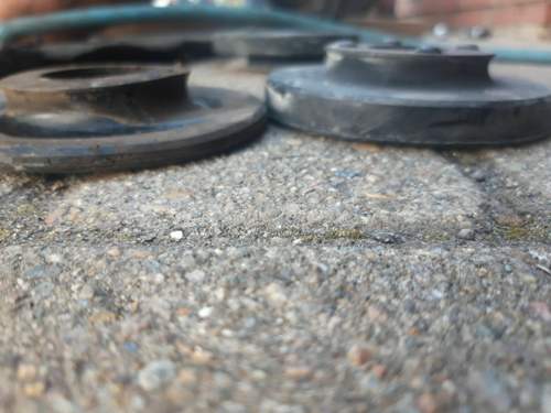

Und für alle, denen der Passat hinten zu tief ist (Hängearsch), ich habe bei mir jetzt andere Gummipuffer an den hinteren Federn vom Audi TT verbaut, die passen zu 100% und bringen die Kiste hinten wieder knapp nen Zentimeter wieder höher
Habe die Puffer auch bei mir verwendet. Sind echt ne einfache, schnelle und kostengünstige Lösung, die Höhe an der Hinterachse zu ändern, bei mir wegen Beladung und Anhänger. Meiner hat ja nur die 10mm von Werk mit DCC.
Hm aber werden die nicht ins Fahrwerk integrierte? Wie kann das einfach und schnell sein?
Oder kann man die zwischen legen?
Wie liegen oben auf den Federn auf, und werden kann gegen die karosserie/Unterboden gedrückt.
Nur wenige Schrauben gelöst, den querlenker runter gezogen, Gummi getauscht, wieder hoch gedrückt, Schrauben rein, fertig.
Meine das hat bei mir keine 30min gedauert in Ruhe beim quatschen.
