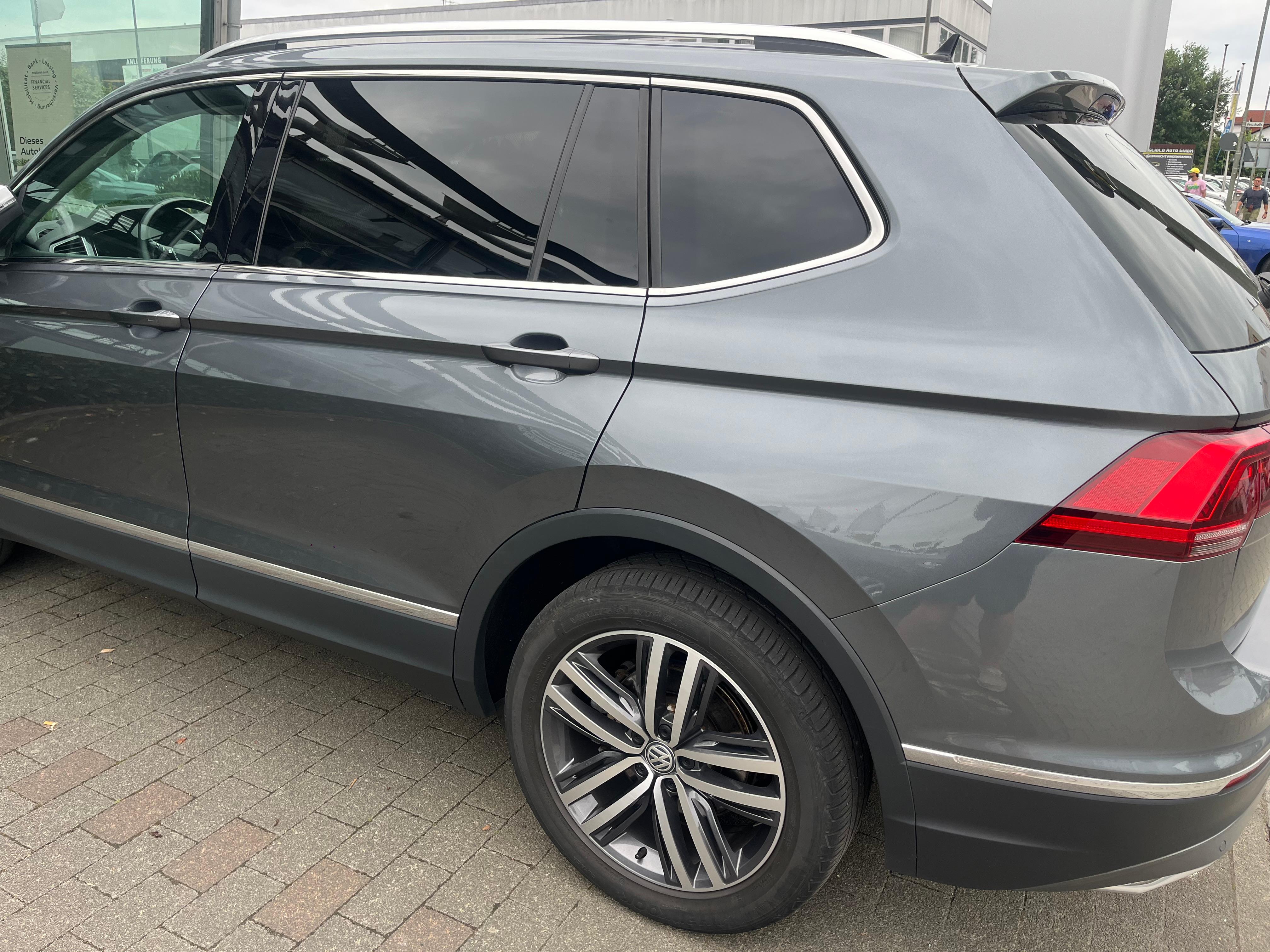

Hallo liebe Forengemeinde,
ich suche für den Sommer schwarze 20"-Felgen für den Tiguan 2 Allspace Biturbo, Bj 2020 (vor dem sog. Facelift), nach Möglichkeit mit 255/40.Bereifung. Müssten eingetragen werden.
Bislang sind, siehe Bild, die 7x19"-Auckland mit 235/50-Bereifung gefahren worden.
Welche Räder könnt Ihr mir empfehlen...möglichst mit Bildern, damit ich die Optik beurteilen kann.
[Von Motor-Talk aus dem Thema 'Tipps für 20"-Felgen Tiguan 2' überführt.]
