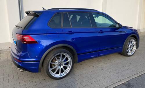

Hallo in die Runde!
Vorab: ich will hier keine Diskussionen bzw. Beiträge über den Unsinn von solchen Felgen oder wie kann man nur oder was weiß ich.
Dieser Thread richtet sich an interessierte User, die sich mit einem solchen Thema auch beschäftigen. Alle andere bitte keinen Müll hier posten. Danke!
Gibt es schon User, die auf Ihrem Tiguan Alternative 20 Zoll Felgen oder sogar 21 Zoll montiert haben oder montieren wollen?
Die Radhäuser sind ja schon gewaltig und Platz ist da allemal genug. Ich fand es schön Wahnsinn als ich das erste Mal die Sebring live gesehen habe in 19 Zoll. Die wirkten auf mich nicht wie 19 Zoll.
Ich selber habe mir zwei Audi 21 Zoll Felgen ausgesucht. Bin mir aber noch echt unsicher.

Ich habe mir 8x20 Felgen mit 235/45 R20 Gummis zugelegt.
Ich möchte meinen Tiguan Allspace dazu mit Federn tieferlegen. 30 mm kommen mir in den Sinn.
Hat das schon wer gemacht? Am besten noch ein Foto dazu? 🙂

9 x 21 Zoll ET 40 mit 255/35/21 Serienbereifung
Hinterachse 12 mm H & R pro Achse!
Einzelabnahme!

Wollte nun 20 zoll auf den Tiguan packen und zwar in
9x20 et45 - 255 / 40 / 20
Hinten würde ich 20-25 mm Platten packen pro Seite aber meine frage ist passt das vorne mit der et45 ?
Sprich beim einlenken und Abstand zwischen felge / Reifen zum dämpfer ??
Danke schonmal im voraus !
Das Bild dient zur anschauen...
Sind die Felgen und der selbe tiguan
Nur will ich noch 30mm federn reinpacken von eibach
Danke schonmal

Wenn du die gleichen Reifen aufziehest macht es nichts aus ob die Felge 0,5 breiter ist (Auflagefläche = gleich) entscheidender ist dann die Einpresstiefe.
Und klar ist auch hier das es eher marginal ist wie sich das Fahrverhalten ändern wird.

Natürlich ist die Breite der Decke des Reifens unabhängig davon wie breit die Felge ist. Ist ja nicht nur Gummi aus dem der Reifen besteht.
Das Fahrverhalten ist aber am Besten wenn die Felgenbreite optimal zur Reifenbreite passt. Da hier keine Reifenbreite angegeben wurde nur mal ein paar Beispiele:
225 7,5 - 8"
235 8-8,5"
245 8,5-9"
255 9-9,5"
265 9,5-10"
Die Einpresstiefe ist dafür relevant, ob das Rad innen und/oder aussen schleift. Ob es geometrisch passt oder nicht korrelliert aber nicht damit, ob das Auto sich besser oder schlechter fährt.
Die Serienräder sind für die Serienfahrwerke ausgelegt bzw. andersherum. Wer davon abweichen möchte sollte sich in Infomaterial über getunte Fahrzeuge einlesen und danach entscheiden (wenn es einem wirklich wichtig ist) und nicht nur über die Räder nachdenken, sondern über die Gesamtheit aus Rad, Fahrwerk und Einpresstiefe.
Danke euch für die ausführlichen Infos
Ich dachte mir, dass ich die Reifen (235/45/20) von den 20er Serienfelgen "Misano" auf die neuen Felgen mit 9er oder gar 10er Breite fahren könnte. Gemäss der Tabelle wären die Reifen also für die gewünschte Breite gar nicht zugelassen oder fahrbar?
