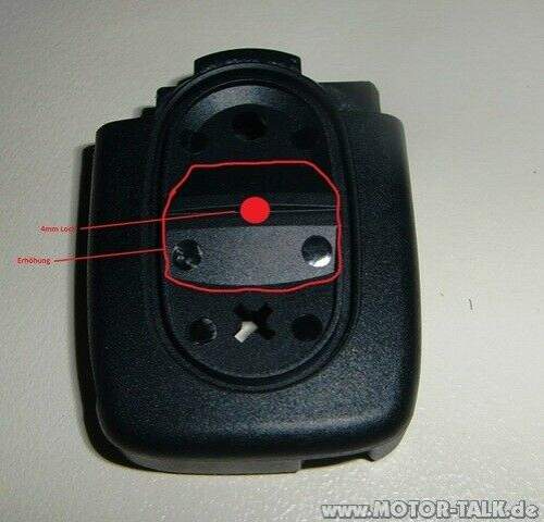

Umbau meines FFB auf 3 Taster ist fertig.
Die Taster von Conrad ist genau so klein wie original, muss man nur die Kontakten ein bisschen zusammen biegen, dann passt der super drauf. Tastenfeld rausdrücken, 4mm Loch rein bohren (besser bohrt man von innen, weil es gibt so kleine Stift, welche man wegbohren muss ), 3 Tastenfeld (bei eBay sogar günstiger) draufdrücken, FERTIG.

Hallo, habe gerade meinen Schlüssel zerlegt um zu testen ob es funktioniert. Lötstellen mit einem Draht überbrückt. Das geht. Nur jetzt meine Frage. Da wo man das 4mm Loch bohrt ist eine erhöhung, stört die nicht beim betätigen der mittleren Taste? (siehe Foto)
Cimg0804
Cimg0805
Ich denke da benötigst Du ein 3 Tasten Gehäuse.
Moin,
Das war auch mein erste Gedanke, wegen diese Erhöhung, trotzdem funktioniert es. Ich glaube das der mittlerer Taster ein bisschen hohe sitz, daher ist der auch empfindlicher. Aber man kann noch Drückstift von Tastenfeld ein wenig wegschleifen, das habe ich auch vor.
