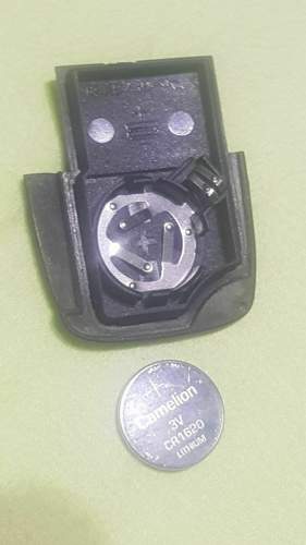

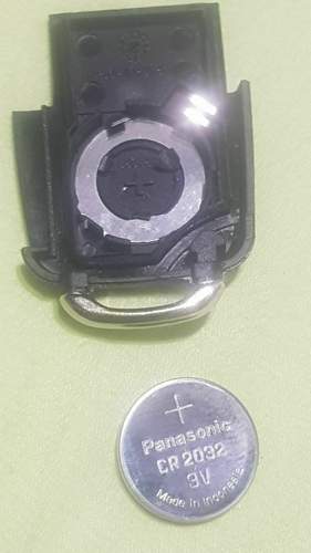

Habe nun umgebaut alles passt so gut soweit aber…
Habe nur mit der Batterie Probleme, keine weite Entfernung möglich.
in den Ovalen hatte ich 2x1620 drin in den neuen passen die durch den kleinen Durchmesser nicht rein daher habe ich mir mit verschiedene dicken die passenden Durchmesser haben besorgt.
CR2032
CR2016
Da die alten CR1620 2x 3V haben wollte ich Anhang der Tabelle (https://de.wikipedia.org/wiki/Knopfzelle) auch mit den mAh ungefähr in dem gleichen Bereich hinkommen. Da passen eigentlich die 2x CR2016 sehr gut. Das Problem ist er schmeißt die Programmierung der Funksender raus wenn mit zwei Batterien bestückt ist. Sobald ich nur eine CR2016 einbaue kann ich es anlernen und nutzen. Aber wie gesagt keine weiten Entfernung möglich.
Was kann man mir empfehlen zu tun?
