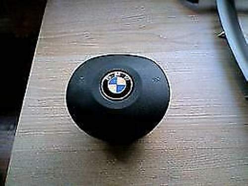

2 Stufig- oder 1 Stufig auslösenden Airback, kann mir bitte jemand erklären wo da der unterschied liegt?
2. welchen brauch AIRBAG, brauch ich? 2 oder 1- Stufig? , 316i, bj 2000, e 46?, multifunktionslenkrad
wäre sehr dankbar

sorry hab eben gesehen das kein monat da steht.. wenn ab juni 2 stufig,unter juni 1 stufig

ist schon wichtig.. ich hätte gerne das M lenkrad verbaut,aber diese 1 -2 stufige airbagsystem hat mich davon abgehalten.. keine kann dir garantieren ob der airbag auslöst,und das risiko war es mir nicht wert
Es kann ja auch sein, das die Erstzulassung vom Herstellungsdatum abweicht..
Das müßte man aber rausbekommen, anhand der Fahrgestellnr..
Oder juste mal den Airbag losschrauben und schauen..
Wobei ich letztens in einem Umrüsttread gelesen habe, das man den 2 stufigen auch einstufig einbauen kann.. Wußte ich nicht..!!
Matze
also datum der erstzulassung ist 27.9.2000
datum: dee genehmigung ist 07.04.2000
welches datum ist jetzt für mich relevant?

bj. ist wichtig.. nicht ez...
gib mir deine fahrgestellnummer,dann schau ich wann deiner produziert worden ist.. oder mach mal ein bild von deinem lenkrad rein was du original drin hast

Original geschrieben von mercler83
pndas ist nicht mein lenkrad aber so eins hab ich
ja das ist das neue sportlenkrad mit 2 stufiger auslösung
Aber wie gesagt, habe die Tage in einem Umrüsttread gelesen das es kein Problem sein soll, den zweistufigen einstufig anzuschließen.. der löst wohl trotzdem aus und die Airbaglampe ist auch nicht an, weil der Widerstand passen soll..
Ich suche mal ein bischen, ob ich das wieder finde udn häge es gleich mal an..
ja es kenne auch einige die das eingebaut haben.. aber mir ist das risiko zu groß und habe es deswegen nicht gemacht
