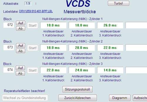

Ausgangssituation: Vor Weihnachten fing es bei einer Stadtfahrt plötzlich an das der Schlitten mir mitten im Verkerhr ausging...keine MKL...nix einfach aus. Mit ach und Krach "rangefahren" Zündung aus...wieder gestartet und lief.
Als Furz im Hirn abgetan und weitergefahren. Auf der Rückfahrt kam das ganze aber wieder...und diesmal nicht nur einmal sondern gefühlt nach jeder 2min Fahrt!!!
Zum Glück war ich nicht weit von Zuhause weg. Wollte ihn noch in den Hof fahren aber sobald ich den Rückwärtsgang eingelegt habe ging er sofort aus. Am nächsten Morgen lief er komischerweise wieder und ich konnte ihn in die Garage fahren.
Da hab ich seitdem rumgebastelt 🙄 Als erstes hatte ich die Batterie im Verdacht weil mir das vorkam wie ein Spannungsverlust. Ähnlich hier >

Ich hätte noch die Injektoren im Verdacht, eigentlich wollte ich die schon längst mal rausgeholt haben....aber die Zeit.
Sind bei mir alle Positiv, also verkockt...aber ob es daran liegt? Das er vielleicht zuwenig Sprit kriegt und deshalb absäuft??
Der Fehler "Einspritzventile P0200-004 elektrischer Fehler im Stromkreis" war immer mit abgelegt.
An Steckern oder Kabeln konnte ich auf den ersten Blick nichts finden.
Dicht sind sie nach außen, jedenfalls sind die Spanndeckel alle sauber. Aktuelle MWB hänge ich mal an.
Eine defekte Glühkerze hätte ich noch....aber das hätte doch nur beim Start Einfluss oder?
Wie gesagt bin für Hilfe dankbar 🙄
Mfg

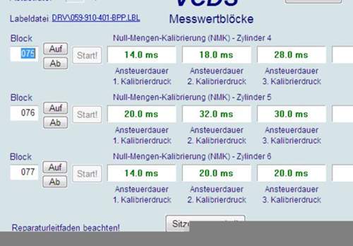

MWB 72-74
MWB 75-77

Also... bin nochmal alkes durchgegangen und werde nun die Injektoren ausbauen.
Egal wie, irgendwo muss man ja anfangen. Falks es das nicht ist muss man halt weiter sehen.
Ein Arbeitskollege, und deutkich fortgeschrittenerer KFZ Schrauber als ich meinte auch wegen der
Temperaturgrenze das vermutlich beim betroffenen Injektor die Spule aussteigt und als
folge das Steuergerät mitzieht. Deshalb der Elektrische Fehler.
Alles nur Theorie aber mit raten komme ich nicgt weiter.
Fragen zu Teilen etc verlege ich in den Injektor Thread, bei Ergebnissen gehts hier
dann weiter.
Mfg

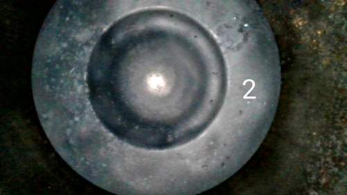

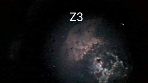

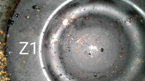

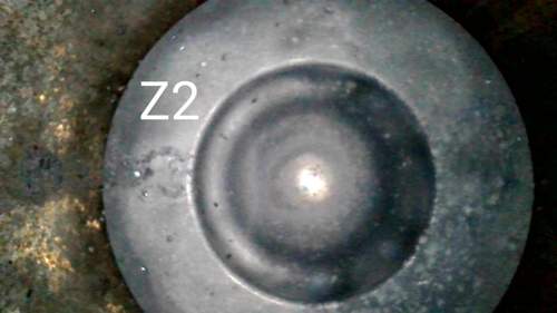

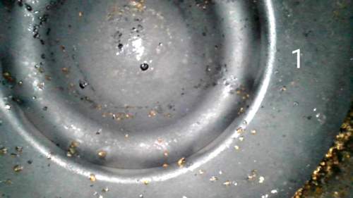

Bevor ich das aber tue noch etwas anderes. Ich musste erst eine passende Cam besorgen
habe aber heute dann doch einen Blick durch die Schächte auf die Zylinder geschafft.
Bilder im Anhang... sieht für mich Grusselig aus aber was weiß ich schon.
Abgesehen von den Kohleminen da drin stört mich vor allem bei Zylinder 1 dieses Gelbe Zeug!
Kann vom Bürsten des Düsenschachts sein aber keine Ahnung.
4, 5 und 6 hab ich leider keine vernünftigen Bilder hinbekommen.
Was sagt ihr?
Z1
Z2
Z3
+3
Könnte ein Öl/Wasser-Gemisch sein.
Üblicherweise Kondensat und keine Kühlflüssigkeit.
Wie schlecht ist das?....
Mfg

Gudde,

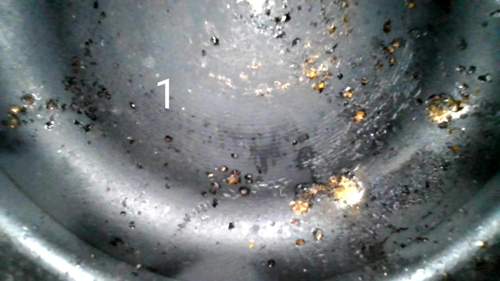

alle Inis sind wieder drin, morgen das Rundum Gedöns noch... und dann den Schlüssel umdrehen.
Fotos von den Zylindern hab ich teils neue gemacht bei 4 zb hatte ich diesmal mehr Glück mit dem Licht.
Da sah es dann nicht mehr sooo schlimm aus. Bei 3,5,6 stehen sie aber einfach zu hoch, da krieg ich kein vernünftiges Bild.
Man sieht aber bei 2 zb sehr gut das der Injektor nur noch in einem Drittel vernünftig gespritzt hat.
Bleibt bei 1 und 2 dieser Gelbe Schmonz...
Mfg
1v1
1v2
2v1
+9
