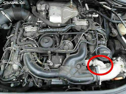

Moin, ich habe soeben folgende Fehlermeldung bei meinem A6 4f 3.0 TDI bekommen siehe unten. Kann mir da wer helfen? Wie behebe ich den Fehler bzw. was ist es? Die Saugrohrklappe, bzw Stellmotor? Kann ich damit fahren ohne Probleme? Ich hatte vor paar Wochen den Dieselfilter gewechselt incl. - T Stück was oben drauf sitzt. Ggf. meinte die verkäuferin bei matthies das es nicht das gleiche T-Stück wie beim a6 3.0. ist, sie hatte mir eins vom 2.0 tdi passat gegeben was gleich aussieht und passte, da unter meinem A6 kein T-Ventil aufgeführt ist.

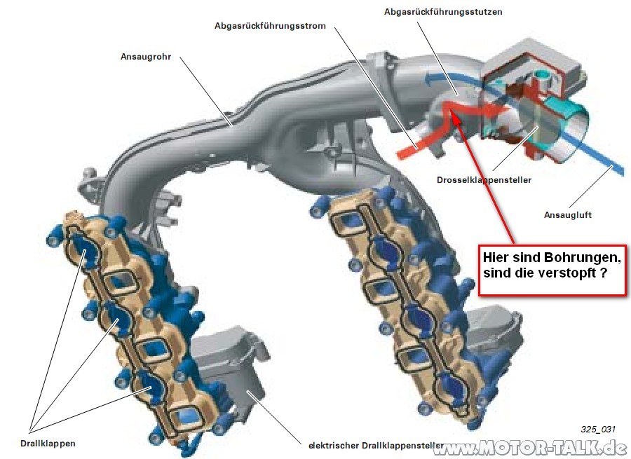

AGR verstopft siehe Bild.
https://www.motor-talk.de/.../Attachment.html?attachmentId=411360
Das Ventil auf dem Dieselfilter vom Passat ist das falsche.

Die Durchführeung im Y-Rohr (Beypas) is dicht... hilft nur reinigen oder neu !
Kilimeterstand passt zum Fehler
Warum hast Du MIT dem Dieselfilter auch das "T" Stück gewechselt ??
Besorg Dir einpassendes (orginal für den 3,0 TDI)

ok also AGR Ventil ausbauen und sauber machen, dabei irgendwas wichtiges zu beachten?
müsste ja diese Anleitung im groben sein:
Mechanisches Abgasrückführungsventil aus- und einbauen
Ausbauen
– Bauen Sie das Saugrohr-Oberteil aus ?Rep.-Gr.23.
– Bauen Sie den Unterdruckschlauch vom Mechanischen Abgasrückführungsventil ab.
– Drehen Sie die Schrauben -Pfeile- heraus und nehmen Sie das Mechanische Abgasrückführungsventil mit dem Verbindungsrohr ab.

Die Durchführung im Y-Rohr (Bypass) is dicht... hilft nur reinigen oder neu !
Kilometerstand passt zum Fehler
Wenn man mal die sufu benutzen würde gäbe es hier super Anleitungen 😉 mit Bildern
siehe hier: https://www.motor-talk.de/.../drosselklappe-reinigen-t3242146.html?...
Genau so einen Berg hatte ich auch liegen. Habe dann einen anderen Bypass eingebaut. War sinnlos da mein System seit knapp 2 Jahren sauber ist.

Anderer Typ. Bypass anders geformt. Sonst der Gleiche. 75 Euronen beim 🙂. Wie gesagt war für die Katz.
Reinige es und gut
Also mein Bypass war bisschen verrußt jedoch nicht dicht, ich lasse ihn mal über Nacht gut einweichen und probiere es morgen mal, wenn der fehler weg ist wäre echt nice. Will halt kein Geld mehr reinstecken und Ihn solange fahren wie es geht.
