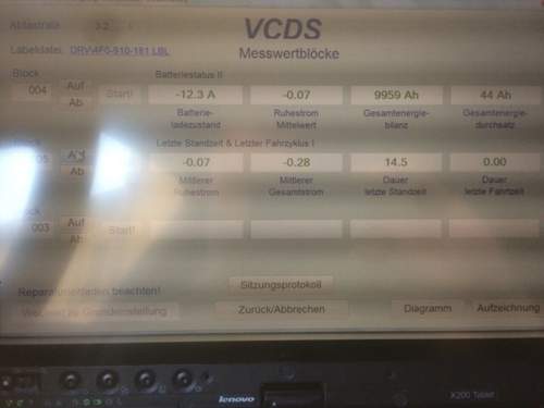

Hallo allerseits,
ich habe das Problem dass mein KI nicht mehr in den Schlafmodus geht. Es weckt dadurch natürlich alle anderen Steuergeräte wieder auf mit der Folge dass die Batterie, mit einem Ruhestrom vom ~8A, nach da 12h komplett leer ist.
KI wurde vor kurzem ausgetauscht, kann es sein das dabei etwas falsch codiert bzw. programmiert wurde?
Anbei ein Video dazu.
https://youtu.be/-gESDcmDK1U

Kannst Du mal botte im Gateway schauen, ob der CAN vom Kombi schlafen geht? Siehst Du in dem MWB.
Alternativ kannst Du zum Test auch maö das Wakeup vom Kombi abklemmen.
Welcher MWB soll das sein?

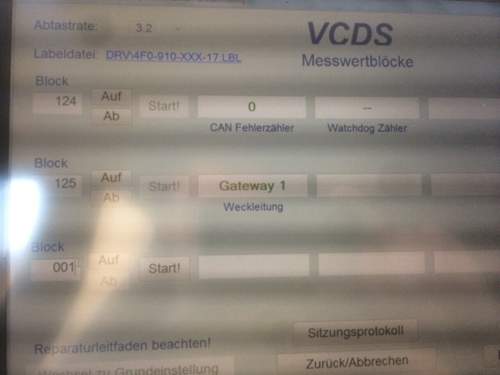

Geh mal ins Gateway zum MWB 150 - d ist das Kombi überwacht (ich hoffe, dass es beim VFL auch so ist.
Normal müsste dieses bei Ruhe auf 0 gehen - hast Du da den Flasher drauf oder nicht?
Sonst musst du am Kombi hinten mal die Wakeup-Leitung abklemmen, oder machst es ab Gateway nur zum Test.
