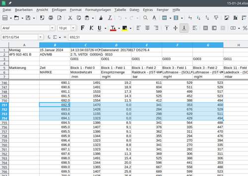

Deshalb die Tendenz zu den Injektoren. Aber ob es jetzt ein Mechanischer Fehler wegen Verkokung oder ein Elektrischer durch Ansteuerung, Sensor o.ä ist kann ich nicht sagen...bin ja auch kein KFZler.

Ich habe mal ein Screenshot angehängt, wo so ein Bereich zu sehen ist. Ich nehme an, hier hat trotz Gas geben der Motor in der Phase einfach nicht gewollt, richtig?
Meiner Ansicht nach ist das ganze tatsächlich ein Problem der Ansteuerung der Injektoren. Diese 6 Injektoren kriegen zeitweilig entweder keinen Strom oder kein Signal zum Öffnen. Bemerkenswert finde ich ja, dass aber im Log sogar die Sollwerte bzw. Aussteuerwerte der Einspritzmengen auf Null gehen. Normalerweise würde ich jetzt vorschlagen, erneut zu loggen und dabei eben aber auch das Gaspedal (MWB 2.2) bzw. das Sollmoment (MWB 15.4) mit zu erfassen. Außerdem würde ich die Kraftstofftemperatur im Log mitnehmen, also MWB 7.1. Das würde mehr Klarheit bringen, was aktuell schwierig ist, mangels Zugriff auf das Fahrzeug.
Ich meine, wenn die Kraftstofftemperatur als zu hoch erfasst wird (z.B. Messfehler), kann es sein, dass auch hier die Einspritzmenge aus Schutzgründen genullt wird (bin aber unsicher).

Hast Du mal den Screenshot angesehen? Habe ich das dort richtig aufgefasst, dass Du da Gas gegeben hattest?
Das ist leider etwas schwer zu sagen. Würde VCDS Uhrzeiten anstelle von Sekunden Aufzeichnen wäre das besser zuzuordnen. 600s müßten ja 10min sein also vermutlich kurz vor meinem "Verhängnis...

Ich fürchte ich muss dir wohl wiedersprechen Lippe1Audi, es scheint doch an den Injektorwerten zu liegen.
Meine Werkstatt hat was ganz banales gemacht...ihn mit LiquiMoli Injektorreiniger gefüttert!
Seit dem ist er (klopf auf Holz) nicht mehr ausgegangen. Er läuft auch "besser" und die Einspritzwerte sind stabiler.
Wobei immernoch diese Nullstellen auftauschen, ich aber mittlerweile doch denke das A3Autofahrer hier recht hat
mit "vom Gas gehen" da ich eine Stelle sicher als Rollen im Log indentifizieren kann....keine Ahnung wie ich das werten
