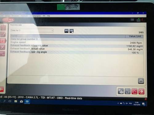

Wenn der CANA kalt ist, dann zuckt er alle 3-5s relativ leicht im Leerlauf. Man sieht den Drehzahlmesser leicht nach unten gehen, es ist eindeutig nicht normal. Ebenfalls ist ein deutlicher Abgasgeruch zu spüren, jedoch kein umverbrannter Diesel.
Sobald man einige km gefahren ist, verschwinden beide Symptome. Gerade eben nach ca. 10-15min Stadtverkehr
Glühkerzen sind neu. Sowohl kalt, als auch warm kein Leistungsverlust, Verbrauch normal.
Absolut null Rauch oder andere sichtbare Abgase beim Hochdrehen bis Begrenzer im Stillstand, selbstverständlich im warmen Zustand.
km-Stand: 260.000km

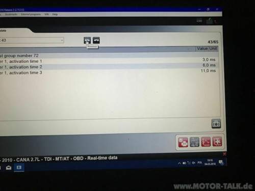

Die anderen Injektoren haben bei der
activation time 1 Werte von: -20 bis +3,
Bei der 2: 0 bis +13
Bei der 3: +8 bis +13
Geht das so in Ordnung? Was sind die Soll-Werte?
Das ist noch in Ordnung. Es gibt keine "Soll-Werte", da es sich bei diesen Werten um eine Korrekturzeit handelt die bedingt einen Rückschluss auf den Zustand bzw. Verschleiß am Injektor wiedergibt.

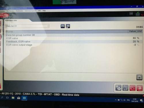

Anbei noch ein paar aktuelle Werte, die letzten waren vom März.
+2
AGR scheint normal zu arbeiten, Umdrehungen warm schwanken zwischen 630/651 Umdrehungen.
Könnt ihr etwas in den pressure Werten erkennen?
+2
