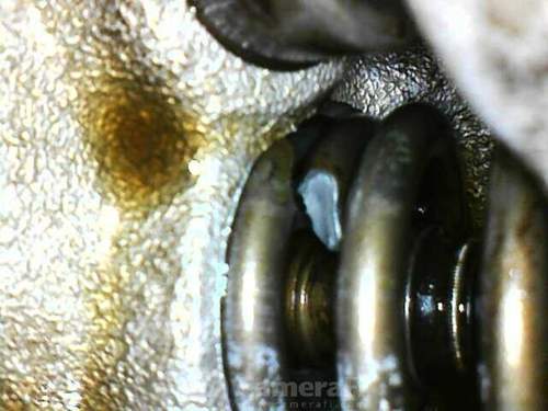

Hab den Fehler gefunden... Doch ein mechanischer Defekt. Ventilfeder ist gebrochen Auslassventil
Hm das ist mist. Auch nicht so einfach zufinden. Muss man erstmal drauf kommen. Freut mich aber das du nun weiter gekommen bist. Nur ärgerlich Kopf runter usw.

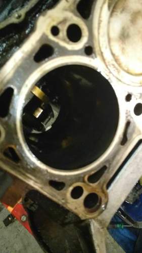

Hoffe das geht auch ohne kopfausbau... Wollte nur ZR runter und Nockenwellen raus... Meinst nicht, dass das so geht? Kolben auf OT und gut? Zum Instandsetzer schleppen, machen lassen und wieder zusammenbauen... Wär mein Wunschgedanke
Kann dir das nicht sagen. Weiss nicht wie weit das Ventil dann reinrutscht. Normalerweise wird der Zylinder unter Druck gesetzt. Mit einen Zündkerzenadapter mit Druckluftanschluss dadurch werden die Ventile nach oben gedrückt und dort gehalten. Hab meinen Motor gerade auseinander gebaut und die Kolben stehen sehr weit oben. das sie nur ca. 4-5mm reinfallen können. Beim mittleren Ventil bei den äußeren wohl mehr.

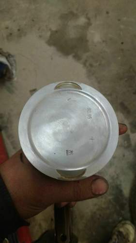

Ich frage mich gerade wo ich die Bilder anhänge warum der Kolben Ventiltaschen auf der Auslassseite hat..komisch
Img-20170421-153210144
Img-20170421-153058092
Img-20170421-153100419
Weil die steuerzeiten so gelegt sind, dass er sonst aufsetzen würde, wären die Taschen ned drin, so meine Theorie...
Edit: ne Schwachsinn.... Bei den Ventilen steht sich keines gegenüber... Gute frage! Sind wohl Kolben, welche auch in anderen motoren verbaut werden, nicht nur in den 30V und 40V
Ja aber auf der Abgas seite sind 2 Ventile aber nicht in der Mitte wo der Kolben eine Tasche hat.
Sind extra schmiedekolben für den Ajk und agp s4
