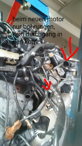

Neuer Motor da, bin soweit am zusammenbauen... Nun stelle ich fest, dass die Sekundärluftventile am neuen Motor keinen Durchgang zum Kopf haben. Da sind so metallstopfen drauf... Dachte erst es wäre für die agr, aber sind nur für die sekundärlufteinblasung in den Kopf???!!!! Total komisch.... Muss ich das unbedingt wieder aufmachen oder kann man das system getrost stilllegen? Bin mir ned sicher, ob ich die stopfen so einfach rausmachen kann\ darf... Is ja n s4 Motor... Der andere halt ami... Bin gespannt was noch so auf mich zu kommt.

So, alles wieder zusammen, läuft alles super, ausser dass er mir im FS Abgastemperaturfühler 2 ablegt :-( wo Krieg ich den her? Beim Freundlichen gibts den nicht mehr! Nur nen Repsatz für beide für lediglich 600€ :-( in der Bucht gibts auch ned wirklich Abhilfe
