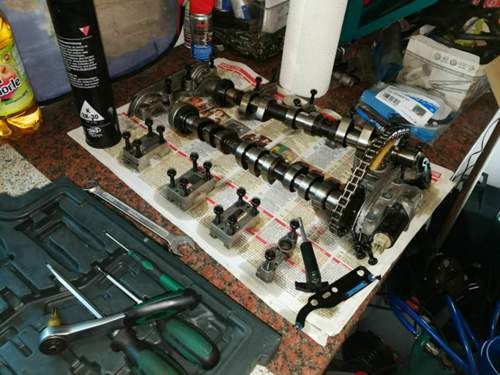

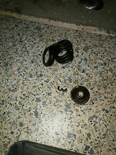

Dann sind die wohl für die Einlassventile und wie oben beschrieben
So feder is gewechselt, jetzt läuft er wieder... Zwar noch ned ganz rund, aber er läuft... So wie es aussieht ist wohl noch ne Lambdasonde defekt
Hast du den Kopf runter genommen? Oder alles so ausgebaut?

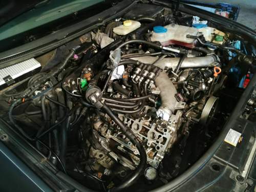

Alles so... Druckluft in den Zylinder gegeben... Hat super geklappt, Ventil is dicht, daher gings so. Mit nem Hebel und ner Spezialnuss auf das Ventil gedrückt. Bisschen fieselig wurde das Einsetzen der Keile, aber hat alles supi geklappt

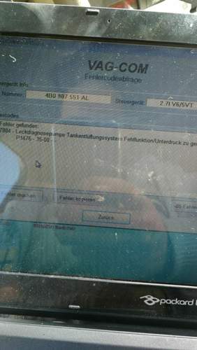

Hab mich wohl zu früh gefreut.... Ruckelt seeeehr stark in der kaltstartphase. Genaue Temperatur könnte ich ned ermitteln. In der Früh waren es rund 3 km, heute nachmittag 2 min laufen lassen, 500 meter gefahren, stehen geblieben ausgelesen, zündaussetzer zylinder 1, 2, 3 und "leckdiagnose tankentlüftungssystem Unterdruck zu gering/fehlerhaft" zudem halt sekundärluftsystem, was ja logisch is, da ich es stilllegen musste!
Weitere 200m weiter lief er wieder "sauber".
Ich weiss echt nicht mehr weiter... Kann doch ned dauernd was kaputt gehen, bevor was anderes fertig ist 🙁 hat noch jemand Ideen?
OT geber OK? Nockenwellensensoren OK?
Hallgeber ist neu. Beim OT geber würde er ja garned anspringen oder? Muss ja irgend was sein, was in der warmlaufphase anders reagiert als im Betriebszustand... Kennt keiner die Bedeutung bzw die Ursache des oben genannten Problems / Fehlermeldung?

Ansaugbrücke komplett abdichten hat nix gebracht, aaaaber, heut nomma alles durchgemessen ( nochmal) alles OK und aus jux und tollerei einfach mal den Abgastemperaturfühler draussen gelassen und schwups, keine Fehler mehr... Läuft sauber keine Aussetzer.... Nun geh ich von nem defektem kat aus, kommt die Tage. Wird wohl der Abgasgegendruck so stark sein, dass er das Abgas nicht mehr rausgedrückt bekommt. Hoffe dann mal, dass es das is. Ansonsten kann es nichts mehr anderes sein. Wenn ja geht die karre zum motoreninstandsetzter zurück, dann können die sich damit rum ärgern. Natürlich auf Kulanz
So neues gebrauchtes hosenrohr verbaut, und ja was soll ich sagen... Keine fehlzündungen mehr, läuft fast sauber. Im Speicher wird nur noch leckdiagnose agr Unterdruck zu gering angezeigt. Kann es das Agr-ventil sein? Ansonsten schnurrt er wie ein Kätzchen, manchmal leicht unrund. Aber das vergeht, wenn er warm ist.
