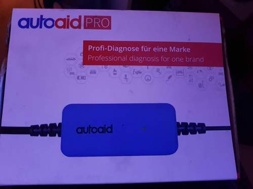

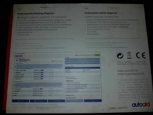

Das beste wird sein, Du liest erst mal die Fehler aus.
Ich hab mir 2019 das von autoaid gekauft um 140,- €, die Prof.-Version.
Damit kann ich an meinem Audi alles machen, selbst Werte neu einstellen.
Hab mir damit 2019 den Lenkwinkelsensor neu kalibriert.
An allen anderen Autotypen kann ich damit Fehler auslesen und löschen.
Hab vor 4 Wochen nen Polo gehabt, war vorn links der ABS-Sensor hin, neuen gekauft um 5,- €, eingebaut, Fehler ausgelesen und gelöscht, fertig.
Heute bei nem Dacia Duster von nem Kumpel - er kam vom Pickerl mieß gelaunt zurück. Hat kein Pickerl bekommen, weil ne Schweißnaht am Auspufftopf gerissen ist und weil die Serviceleuchte an war.
Service hatte ein Kumpel von ihm gemacht auf die Schnelle vor paar Wochen, aber keiner hat dran gedacht an die Servicerückstellung. Mit meim Laptop raus, Fehler ausgelesen und gelöscht. Service rückstellung gemacht. Morgen früh kommt er vorbei, schweiß ich ihm den Auspuff, somit fährt er am Freitag Mängelfrei zum Pickerl machen.
Und, was man mit dem teuren VCDS machen kann, des kann man mit autoaid genauso machen.
So eine Investition lohnt sich immer.
